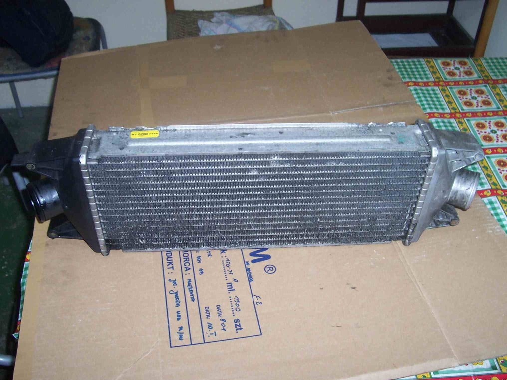

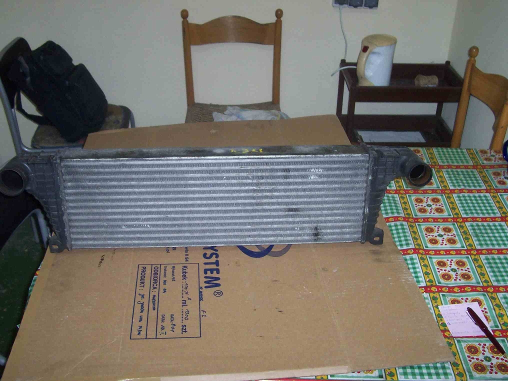

Ja jestem zdecydowanym fanatykiem montarzu grobego IC z IVECO - nasz koelga ma taki do sprzedania, ICek sprawdzony, daje rade do 500KM - Booster w swoim Eclipsie ma taki tylko aluboczki dolozył bo powyzej 1,7 bara się rozszczelniał na seryjnych plastikowych.

mam fmic do sprzedania obspawnay na alu zereo platiku
