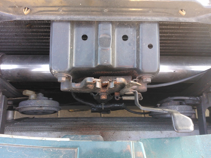

cosmic06, najlepiej zrób jakieś zdjecia pod maska i opisz co masz bo pierwsze zasadnicze pytanie jaka chłodnica?? chyba że coś przeoczyłem

fajnie jak by autor coś więcej dopisał o setupie, fotki itp...
bo w sumie wiatrak elektryczny? jeśli tak to od czego? visco? itd....

Witam Panowie :) Fotki podeśle wieczorem. Setup jest standardowy, seryjna chłodnica nissan plus wiatrak na visco.
a osłonę wisko-chłodnica masz seryjną?

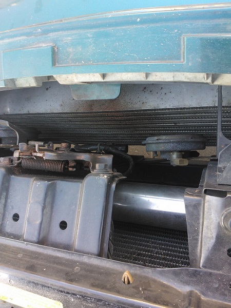

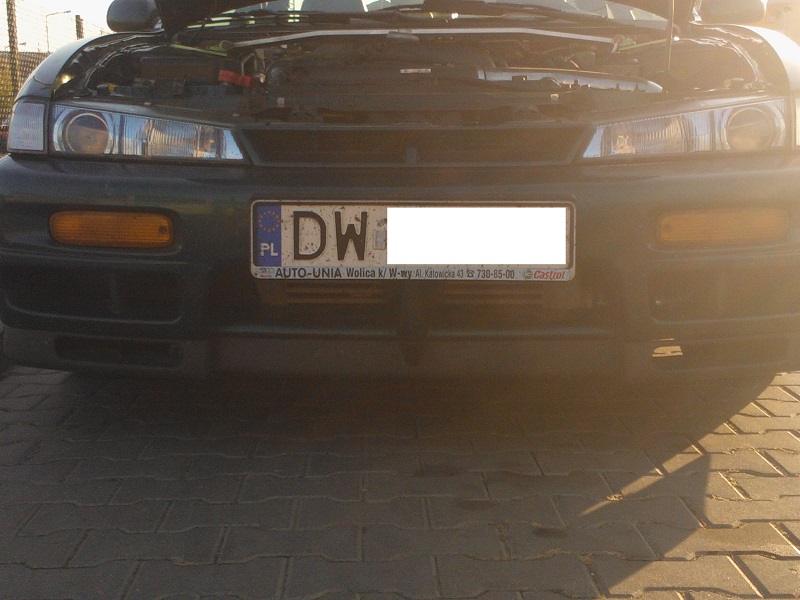

Fotki setupu z małym opóźnieniem.
