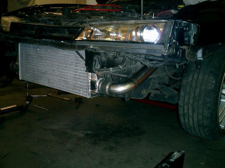

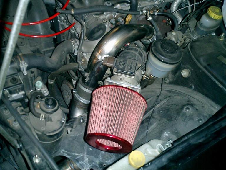

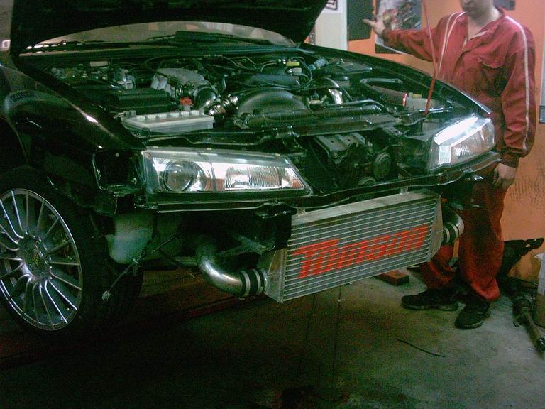

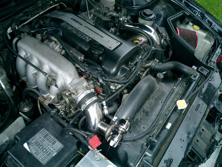

Żebyś bezczynnie nie czekał cały tydzień, to tu kilka zdjęć ze strony Tomsona, który przygotował auto ex-Shiftiego.
