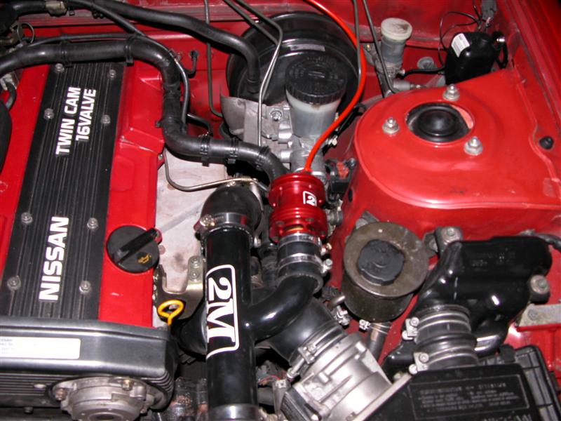

Co do pytania, to BOV zastępuje oryginalny zawór, który jest wpięty w układ. W miejsce wyjścia z układu dolotowego montuje się BOV’a (miejsce najłatwiejsze do tej operacji, ja wykorzystałem kolanko gumowe, i załatwiło całą sprawę}. Dodatkowo zaślepiłem powrót z zaworu fabrycznego, tak, żeby na wszelki wypadek nic tam się nie dostało, bo wpadłoby od razu przed turbinę, bez żadnego filtra po drodze
. Tydzień po kupnie mojego samochodu miałem już BOV'a zamontowanego i tak jest do tej pory, a przy dobrej regulacji, nic niepożądanego się z nim nie dzieje jak również praca silnika pozostaje OK.
Co do cen, to w obecnej chwili zachodzi kilka istotnych zmian w konstrukcjach zaworów 2m, już niedługo będę mógł przekazać szczegóły, i nie tylko, ale to niespodzianka będzie...a cena chodź jeszcze nie ustalona, to nie powinna przekroczyć 800PLZ, coś koło 750PLZ, ale będzie wiadomo, jak zostanie zamknięty cały projekt. Jeśli macie pytania natury technicznej, to zadawajcie je na forum, lub zapraszam na priv/mail, postaram się na nie odpowiedzieć.

BOV mozna zamontowac rownolegle do oryginalnego zaworu recyrkulacyjnego np:
montaz BOV niestety po niemiecku
Ale moim zdaniem to maslo maslane. Do tego jeszcze dochodzi sprawa, ze originalny zawor od 0.7 bara jest nieszczelny (wielu moich znajomych mialo ten problem). Wiec go wyrzucilem i na jego miejsce zamontowalem Blitz SS. Niestety Blitz SS dostalem z USA na rurze z jakiegos innego auta, wiec musialem przerobic oryginalny zawor. Sfrezowalem flansze i przykrecilem na nia Blitza. Chodzi super. Pozostaje mi tylko jeszcze Katalizator do wymiany na 100 komorowy, bo oryginalny z BOV dlugo nie pociagnie.

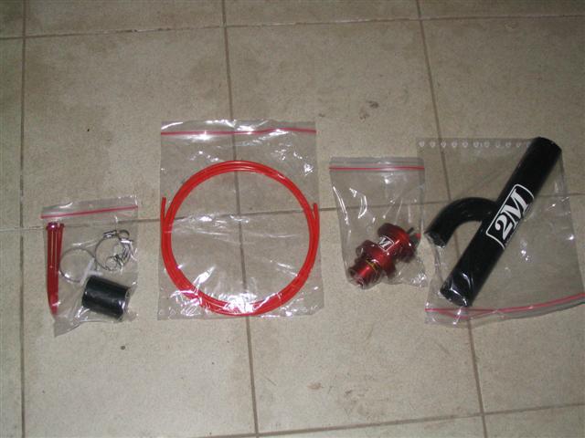

Jak wyglada 2M? Ma ktos jakies fotki, linki?
IDH
Jesli chodzi o BOV to moim faworytem jest HKS SSQV. Super Sound - glosny jak cholera. Ale niestety drogi.
IDH
287 KM, 375 Nm przy 0.9 bara na seryjnej turbinie, 1/4 mili 14.17 (Hockenheim - Public race days 2007. Aktualna lista modow - tutaj. Bodykit BOMEX.
pSyl0
Nie najlepsze ale zawsze
- BOV (2) (Medium).JPG (86.18 KiB) Przejrzano 9578 razy
- Montaz_BOV.011.jpg (39.08 KiB) Przejrzano 9581 razy
