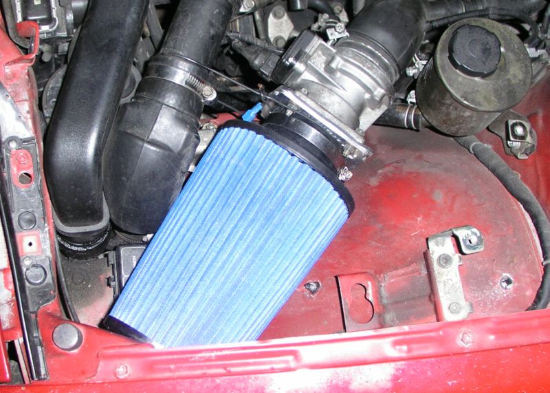

DRL
Tak jak obiecałem wstawiam fotki stożka firmy Simota. Narazie prowizorycznie zamontowany z braku czasu :) Dla zainteresowanych - cena samego stożka to 109PLN w sklepie TopTuner wiadomo że trzeba jeszcze kupić adapter - 44PLN i jakieś kosmetyki :)
A gdzie nawiew i odgrodzenie od komory?
DRL
Karrlos pisze:A gdzie nawiew i odgrodzenie od komory?
Narazie nie byłem wstanie nic więcej zrobić oprócz mocowania. Niestety temperatura w garażu równa się temperaturze na zewnątrz czyli -10 do -15, w takich warunkach jestem w stanie co najwyżej sprawdzić poziom oleju w silniku ;) Zresztą narazie nie jest potrzebne odgrodzenie od silnika, dzisiaj po przejechaniu 120km otworzyłem maskę dotykam filtr i prawie mi sie ręka przykleiła - taki był zmarznięty :)
Zrobi się cieplej, zrobi się odgrodzenie i nawiew.
