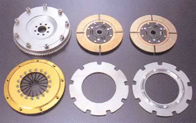

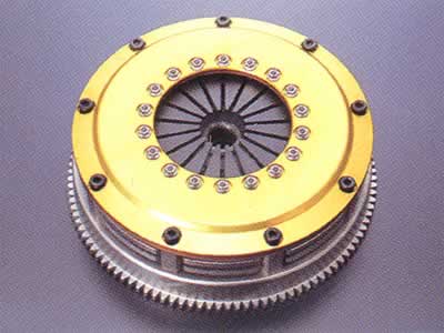

Witam!
Tym razem wkleje te zdjecia TUTAJ !
Moze wkoncu nieznikna !
Cena takiego sprzegielka ok 3300-3500zl!
Wytrzymalosci niestety nieznam, ale wg badtoys.ch ponad 450km! tam maja 417ps i wlasnie ogure 2 dysk!

to sprzeglo wlasnie pochwale bo znam cos takiego :aim:
nik jeszcze niezalil sie na to :D
no i cena rewelak 3500zł to okazja za tyle to mozna w dojczach całego s13 kupic :lol: czasami nawet dwa :lol: :lol:
cziko pisze:no i cena rewelak 3500zł to okazja za tyle to mozna w dojczach całego s13 kupic :lol: czasami nawet dwa :lol: :lol:
A czy te 2(dwa) sprzegla z seryjnych s13 wytrzymaja 500km??
Jak tak to od razu kupuje nawet 3 seryjne nissany s13!!!
Niepowiem zajebiste püorownanie !!
