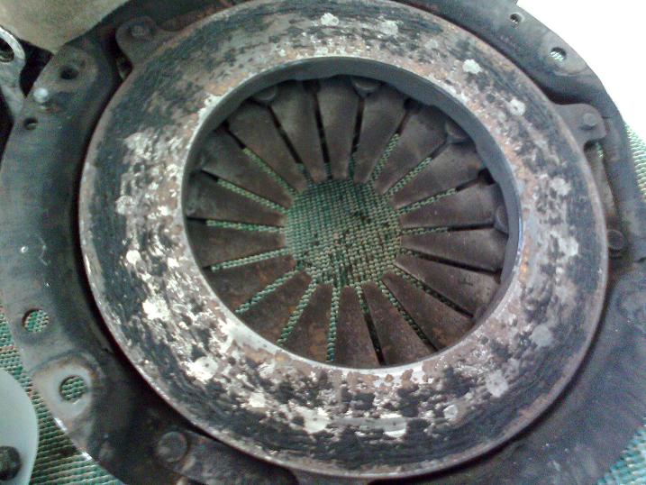

ściągnełem wał i skrzynie a tu miła niespodzianka sprzęgiełko do kibla zapieczone posklejane zajechane tylko dziwi mnie to ze przed zimą normalnie śmigał a potem nagle dupa dzięki za wpisy
