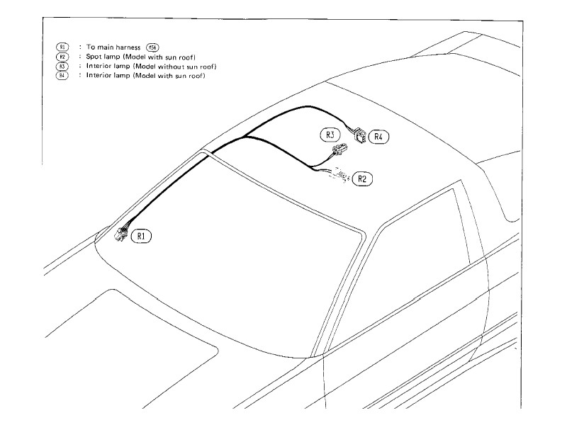

chcialbym podlaczyc sobie diody pod drzwiami tak zeby gdy otwieram drzwi oswietlaly mi chodnik. chcialbym podlaczyc sie najlatwiej pod kabel od wew. lampki ale nie mam pojecia gdzie szukac tego kabla ktos moze ma jakis pomysl?:) bo nie chce w podsufitce grzebac:P
schemat kabli w s13
A proszę Cię bardzo
oto schemat

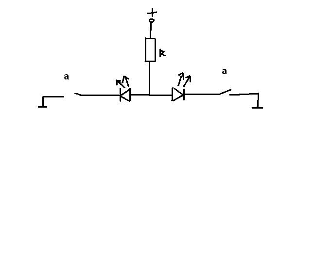

Podłacz się pod obydwie krańcówki, musisz pamiętać że otwarcie jednych drzwi spowoduje zapalenie diód również po drugiej stronie.
Będzie to lipnie wyglądać (na pewno będzie widać światło spod drzwi) wiec musisz podłączyć diody półprzewodnikowe (prostownicze) żeby puszczały prąd tylko w jedną strone.
Wstaw nowy konektor i zaciśnij w nim dwa kable, jeden nowy kabel do diód, a drugi stary którym idzie "-" do dalszej częsci instalacji. Na tym drugim kablu zainstaluj diode, w taki sposób aby nie wpuszczała masy z zewnątrz.
Tak to powinno mniej więcej wyglądać. Załączniki "a" to są te gumowe załączniki przy drzwiach. I jak tam podłączysz masę od diod to będą ci sie niezależnie włączała lewa i prawa strona.

Seemann pisze:Podłacz się pod obydwie krańcówki, musisz pamiętać że otwarcie jednych drzwi spowoduje zapalenie diód również po drugiej stronie.
Ja cię proszę narysuj schemat tego o czym mówisz
Czytam to już 10raz i nie mogę zakumać po co ci te diody prostownicze do diod świecących.
Albo jestem przemęczony albo elektronika się pozmieniała ostatnio.
Mogę mu narysować w schemat bez żadnych diod prostowniczych tak ze otwierając drzwi nie będzie mu się zapalało z drugiej strony bo z lampki będzie tylko ciągnął kabel zasilania sygnałowe z włącznikami będą przy drzwiach.
Ale proszę mnie poprawić i wytłumaczyć tamtą metodę.
Wiedza zawsze w cenie
dokładnie taki jak pokazał kolega geniula1
Elektronikiem nie jestem więc to może ja nauczę się czegoś nowego. Tak robiłem w przypadku zwykłych żarówek, wiem że diody działają na innej zasadzie...
Krańcówki w większości autach są przecież połączone, otwarcie jednych drzwi spowoduję to że masa pojawi się też na konektorze przed innymi krańcówkami. W 200sx jest chyba tak samo?
