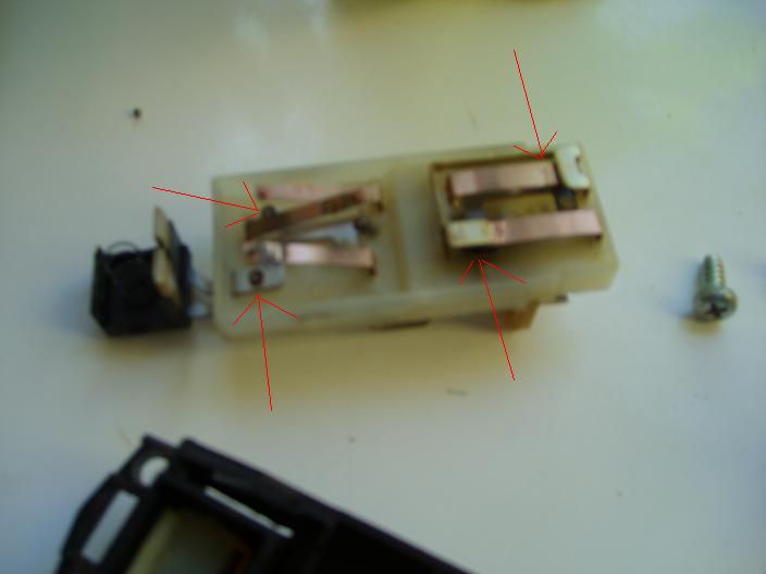

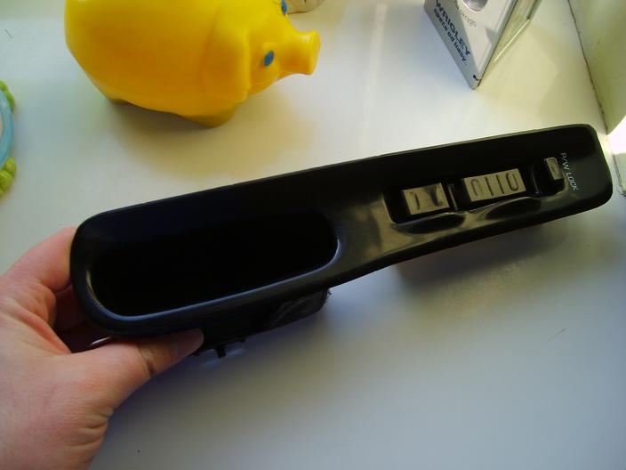

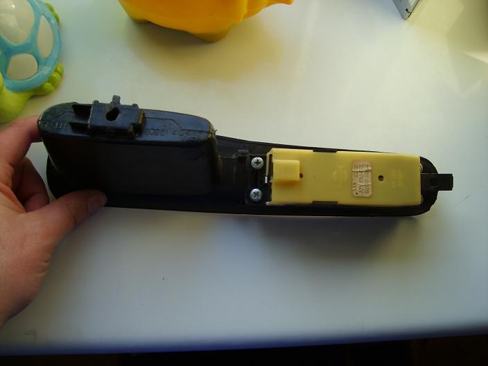

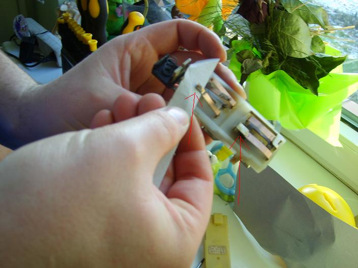

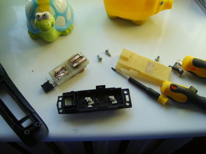

od pewnego czasu zaczoł mi przerywac przełącznik otwierania szyby pasażera wiec wymontowałem całe to ustrojstwo z drzwi kierowcy

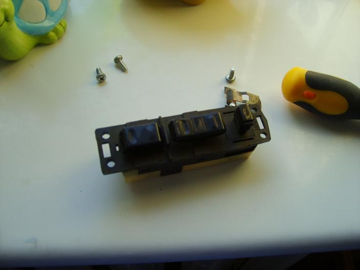

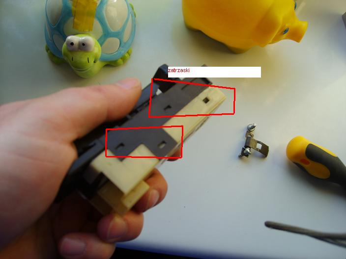

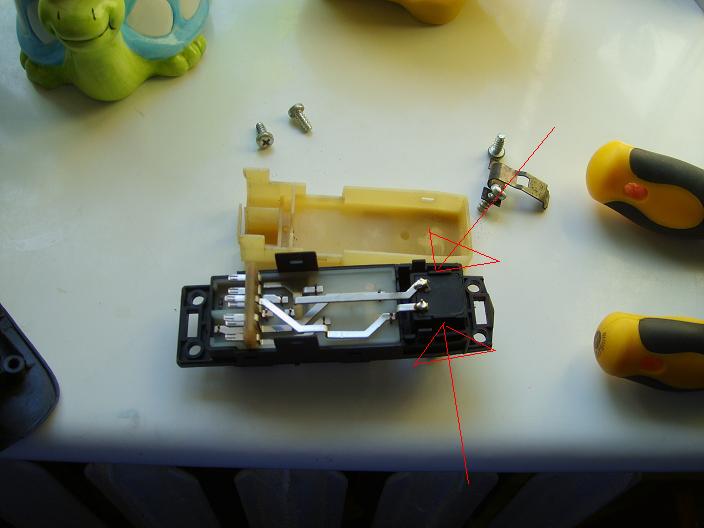

po kolei postępowania prac dorzucam foto na których widac 4x śrubki które trzeba odkręcic potem są zatrzaski jak ściągniemy ten plastyk koloru nie wiem jakiego żółty czy beżowy a może kwa z mlekiem mniejsza z tym , widac małe szynki aby dalej rozebrac są kolejne 2 zatrzaski przy guziku blokującym otwieranie szybki u pasażera trzeba je najpierw podwarzyc a następnie przy tej części z szynkami
delikatnie otwierajcie aby się nie rozsypały drobne części jak mi

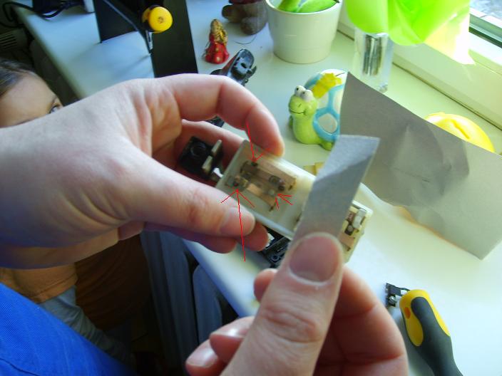

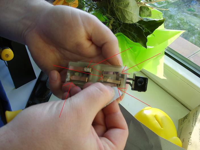

następnie szczałkami zaznaczyłem styki takie małe półkola na blaszkach po wyczyszczeniu drobnym papierem ściernym lub draską z zapsów
czyścimy wszystkie styki z każdej strony składamy do kupy wkładamy do nyski i okienko ładnie śmiga , sprawne okienko jest potrzebne w nawiązywaniu znajomości z niewiastą której można zaoferowac podwuzkę ale najpierw ceratka co nam nie opśika fotela z przerażenia
