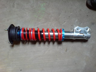

znalazłem tani zamiennik gwintowanego zawieszenia do nyski .. zamontowałem go już u siebie aby było wiadomo czy się da i czy pasuje .. zawieszenie nowe dwa lata gwarancji producenta można sobie ustawić wysokość i twardość .. za podkręciłem do samej góry to tylko profil opony się uginał hi hi...
cena 1500zł komplet z wysyłką .... takie jak na fotce.. w skład wchodzi 4 amorki , 4 sprężyny twarde , 4 krótkie miękkie, klucz do regulacji, łożyska górne 2 przód dwa tył.

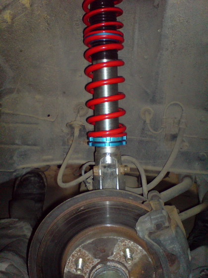

PS sprawdz jaka regulacje wysokosci maja amorki na przod. z tego co pamietam ok 10cm - podkladka pod kielich nissana wiec calkowite obnizenie nissanow moze wynosic do 6cm.
Trzeba poszukac tanich i dobrych camber platow to zyskamy kolejne 2,5-3cm.

co do zakresu regulacji to ciągle się uczu... wiem już że można zrobić monstertraka i od nadkola do opony może byś aż 20cm po przestawieniu w drugą stronę obniża się do 6-7cm
w poniedziałek spróbuje skrócił tłoczysko amortyzatora i zobaczymy czy będzie :mrgreen: czy :? :(

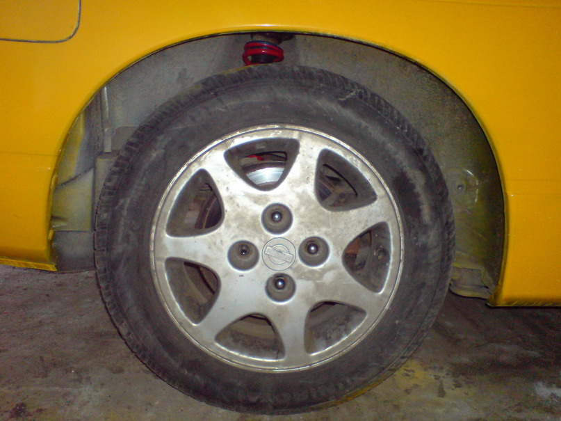

na aucie opona a nadkole 6 cm sprężyna na połowe
[ Dodano: Sob Lip 14, 07 21:07 ]
wiem , że jest brudne i kolor nie każdemu się podoba :wink:

Ten prosty patent to camber platy.
Zawias jest tak wysoki bo zostal zamontowany na seryjnych łożyskowanych górnych mocowaniach amortyzatorów.
camber jest o conajmniej 3cm niższy , wiec przy polozeniu amorka do połowy szczelina miedzy opona a blotnikiem spada do poziomu H&R a nam do dyspozycji pozostaje jeszcze ok 5cm na obnizenie :))
