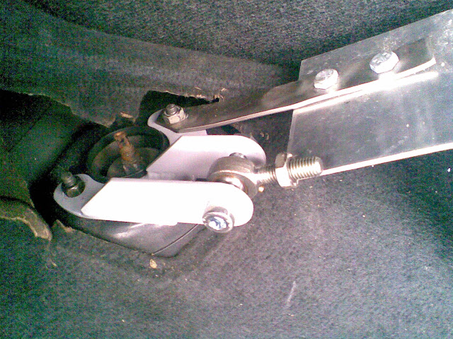

z tylną regulowaną jestem na tym etapie prac ;)
http://picasaweb.google.pl/scooterkosza ... yGoraNismo#
brak jeszcze tulei koło uniballa i części środkowej ;) ale flansza gotowa w 100%Obrazek
dolna tylna gotowa ale jeszcze bez anodowania
reszta fotek
http://picasaweb.google.pl/scooterkoszalin/Rozporki#
górna gotowa ale bez anodowania ;)
reszta fotek
