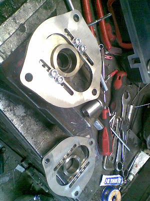

Noo,to ja mysle ze sa calkiem w trabke
Jak z wykonaniem,duzo zabawy i czasu?
Da sie to za jakies rozsadne pieniadze produkowac?

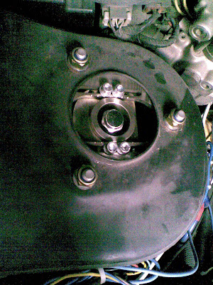

wszystko pieknie ale teraz ile taki camber obnizy nam auto? duza jest roznica miedzy seryjnym? kiedy zakup grupowy? i jaka orientacyjnie cena
Ładnie ładnie, a jak duży negatyw można uzyskać ??
jest trochę zabawy i do produkcji seryjnej musiałbym to jeszcze przeprojektować bo u siebie zrobiłem minus 15mm tylko ale jest miejsce na więcej jakby coborimichal pisze:Noo,to ja mysle ze sa calkiem w trabke![]()
co do ceny to robiąc z nierdzewnej stali koszta wychodzą niezłe (spore)
jak wreszcie skończę robić auto to usiądę i sprawdzę jak by to wyszło z stalą czarną malowaną proszkowo.
więc teraz wam ceny nie podam ale na pewno dużo mniej niż ten ktoś co robi w Warszawie za 550zł i to dużo mniej

seryjny ma 50mm i idzie zejść o 21mm spokojnie a jak znajdę chwile miedzy świętami a nowym rokiem to dokładnie zmierzę max gleby

regulacja może być spora ale tak jak napisał p.g.

tak w ogole z tego co sie dowiedzialem z innego forum (po pewna osoba robi takie cambery) co do samego negatywu to mozna ustawic ale nie za duzy bo jak ten ktos napisal to "te ogromne gówniane talerzyki na sprężynę nie pozwalają na ustawienie maksymalnego negatywu" to tak jakby ktos pytal![]()
Jest opcja żebym to zrobił w polskiej cenie ze stali zwykłej.Ale to zależy od zainteresowania,jak będzie spore to mogę się podjąć po nowym roku zakupów grupowych.
