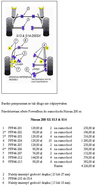

Lubie konkrety, wiec proszę bardzo info na wagę złota....
1. Jest w Warszawie zawodnik na ul. Łowickiej, który robi gumki pod klienta, bierze bodajże 100 pln za punkt. tzn. materiał + wymiana.
2. jeśli chodzi o poweflex, to drogie jak skur....czybyk.
ponizej zamiaszczam ceny w PLN i rzut sytuacyjny na rozmieszczenie gumek.

W podobnej cenie myślę że kupić graty firmy Energy Suspension, chociażby tutaj:

Przodu jeszcze nikt nie robil , nie wiem ile pkt. Pawel od nas robił tył (16 pkt wyszło około 1000 nie pamiętam dokładnie).
Jak jestes mocno zainteresowany to mozesz mi wysłac wszystkie elementy a ja z tym zrobie co trzeba , nie biore zadnej prowizji , byle mi sie na paliwo zwróciło :)
Czas realizacji około 3 dni + wysyłki w obie strony.
