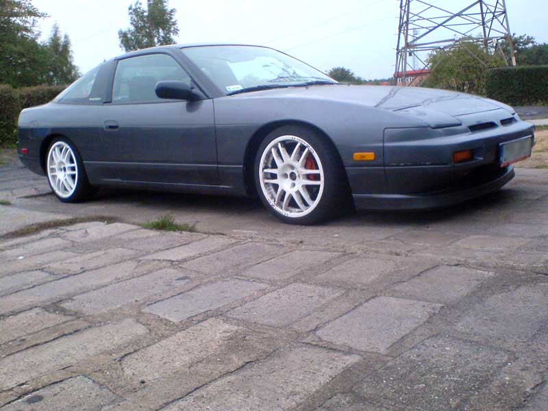

Ja mam sprężyny z pospring + krótkie amorki, trochę już na nich pojeździłem. Sprężyny są ok, ale nie da się cały czas jeździć na takiej glebie. Na trasach jazda tym samochodem to jakaś pomyłka, już kilka razy myślałem że zgubiłem koło bo tak pier...olneło gdy nie udało się ominąć dziury :? . Teraz będę sporo jeździł i jestem zmuszony zamontować seryjny zawias, bo w końcu zacznie mi buda pękać. Jeżeli nie sprzedam auta to zainwestuje w gwint :) Szkoda kasy na półśrodki, a jesli zawieszenie bez regulacji to max-40.
Na kapciach 215/40/17
