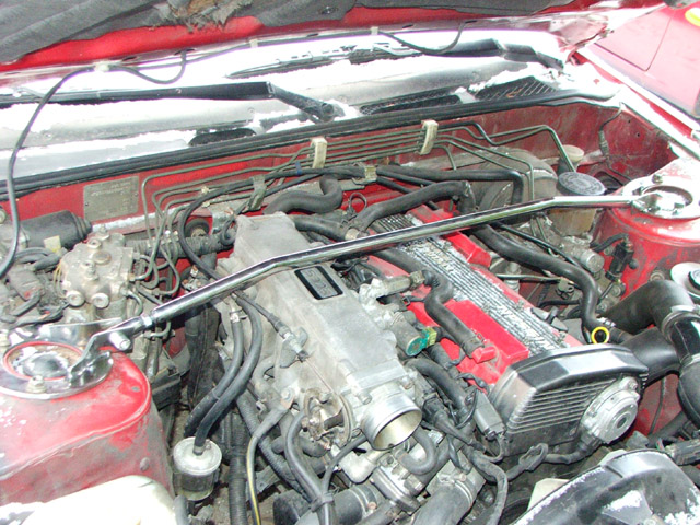

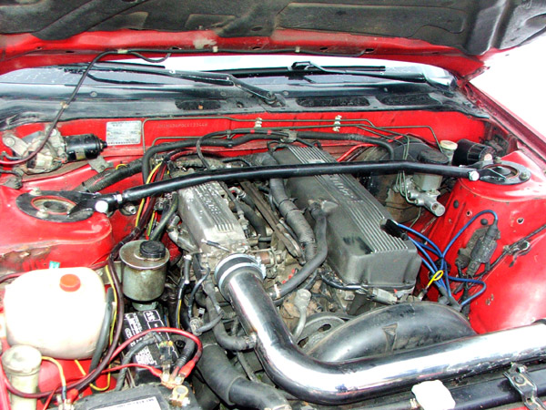

W s13 z ca18det faktycznie jest ciasno ... i musi byc cieńka rura zeby nie tłukło i zamykała się maska.
Jak wstawi sie sr albo w s14 z sr to jest znacznie luźniej. Jednak da sie to tak spasować zeby i maska sie zamykała i o silnik nie tłukła...
Na dzień dzisiejszy robie takie - nie mam jerszcze tylko zdięcia dla S13 spawanej na budzie (wiadomo ze spawane na aucie bez sróby zamkowej/regulacyjnej są sztywniejsze)

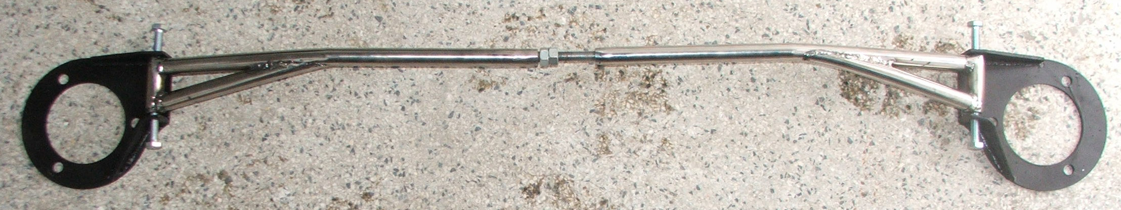

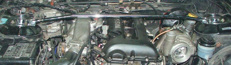

kupilem taki wynalazek do s13 1.8T
http://www.mtuning.pl/sklep/product_inf ... cts_id=840
i za cholere nie pasuje dzwonilem i gosc mowil ze sprzedal 7 i wszystkie pasowaly byl zdziwiony ze nie pasuje!? zaznaczyl ze moge to zwrocic czyli niby ok ale nie jest ok bo nie pasuje
i tak:
1. dotyka kolektora ssacego przy niedociagnietych srubach od kielichow
2. nie mozna skrecic 1 sruby po zalozeniu na kielichu tej przy zbiorniczku plynu hamulcowego sa tez niepotrzebnie takie dlugi nie estetycznie to wyglada
3. farba czarna na kolnierzach zle polozona (nie wszedzie np. przy spawach braki) i od razu przy probie dokrecenia odchodzi czyli bedzie rdzewialo
ale sie uparlem i postanowilem przerobke zrobic ugialem mocniej rure w zgieciy przy kolektorze tak zeby byla szczelina ok. 8 mm i zaczelo chaczyc o maske (przy zamykaniu) po dokladnej analizie polozenia zauwazylem ze w masce jest miejsce na rozporke tylko ta poprzeczna chromowana rura musiala by przebiegac o 40 mm blizej przodu pojazdu gdyz w masce jest wzmocnienie prostopadle do w/w rury i w wym wlasnie miejscu jest taka mozliwosc ale trzeba przerobic te czarne mocowania ktore ida na kielichy i wymyslilem 2 opcje 1 mozna odciac blachy w przyspawac nowe pod innym katem (chyba bedzie nie najlepiej) 2 opcja narysuje sobie w megacad i dam wypalic w ekolaserze nowe elementy pospawam i bedzie dobrze ale to zabawa i nie chce mi sie kombinowac na razie ta durna rozporka lezy...
chyba kupie inna bo nie mam czasu na kombinacje a ta jest pogieta i oddac juz nie moge jej zwrocic:(
dziwi mnie to ze jak sprzedaja cos co ma pasowac to nie pasuje zdecydowanie odradzam zakup w mtuning!!! tego szajsu!!!

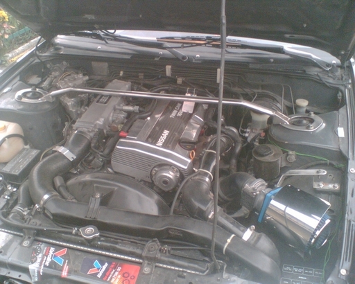

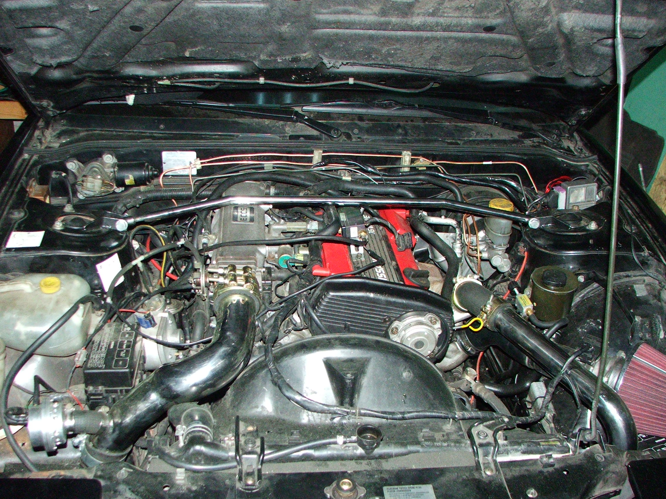

no w sumie ja tez bym takim rysuneczkiem sie zaopiekowal :D
rysunku nie mam ale moja wyglada tak jak na zdjeciu.jest cała z nierdzewki.robiona na wymiar.tył też jest spiety :D

Ja nie mam rozpórki u siebie, ale jak byś jej nie ustawił to zawsze będzie klepać o kolektor albo maska się nie będzie chciała domknąć.
Niektórzy zakładają grubą gume w miejscu gdzie silnik wali o rozpóre.
Co do tylnej rozpórki to pasuje OK.
tylna pewnie pasuje bo nie ma za bardzo o co wadzić :D
zastanawiam się jak można dawać rozpórki dedykowane do jakiegoś auta skoro właściwie do niego nie pasują. Po za tym można sobie podarować rozpórki ze zwykłego aluminium bo są jak guma. Moim zdaniem albo kute aluminium albo nierdzewka , na boki czy dół to stal czarna malowana proszkowo ;)
Te super gumowe z allegro to można założyć jak ktoś chce dla wyglądu tylko a nie do usztywnienia ;) budy

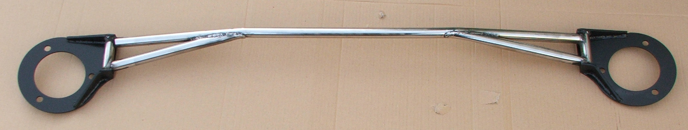

nie chciałbym tutaj robic anty reklamy nikomu , ale jeśli ktoś zamierza kupic rozpórke do s13 niską ceną , niech lepiej poczeka trochę czasu i pozbiera większe środki na rozpórki... chodzi mi konretnie o rozpórke przednia do s13 z MTuning.. o kolektor ssący w ogóle nie zapiera ale maska za nic się nie zamknie , brakuje około dwa , nawet trzy centymetry...
osobiście zastanawiam sie czy warto inwestowac w przeróbkę tej , bo trzeba ciac , spawac ,etc. a to juz nie to samo jesli chodzi o wytrzymalosc i spelnianie swoich zalozen... ma ktoś może namiary na dobrą rozpórke przednią i tylna do CA , w rozsądnej cenie ,choc wazniejsze aby w 100% pasowała... ?
(...) aaa , oprócz słodyczy , drogi św. Mikołaju , prosze tak na marginesie jeszcze o Mustanga '68 GT500 ..........
Posty: 2728
f_zukowski pisze:nie chciałbym tutaj robic anty reklamy nikomu , ale jeśli ktoś zamierza kupic rozpórke do s13 niską ceną , niech lepiej poczeka trochę czasu i pozbiera większe środki na rozpórki... chodzi mi konretnie o rozpórke przednia do s13 z MTuning.. o kolektor ssący w ogóle nie zapiera ale maska za nic się nie zamknie , brakuje około dwa , nawet trzy centymetry...
Szczerze powiedziawszy to zeby ja przerobic nic nie trzeba ciac,wystarczy ze zapie...znaczy uderzysz mocniej mlotkiem w same mocowania "aluminiowego preta"(czy jak to tam nazwac) i zejda one w dol.
Maska sie zamknie,ale prawdopodobnie bedzie bic o kolektor ssacy;)
A co do jej utraty wytrzymalosci to za duzo chyba stracic nie moga,bo nie maja z czego :P

o kolektor ssacy Ci chodzilo :D rzeczywiscie , niewiele straci z wytrzymalosci , bo to "g" nie materiał... co do uderzenia młotkiem , zastanawiłem sie czy może nie uderzyc , tam gdzie jest zgiety ten pręt - czyli nad kolektorem ssacym i mniej wiecej nad wydechowym... docelowo i tak najlepszym rozwiazenim bedzie dla samochodu , by poszukac czegos innego -znaczy sie innej rozpórki :)
chyba w przypadku nissana , tanio nigdy nie bedzię dobrze...
Posty: 2728
juz poprawilem ;)
Gdyby ktos Ci wycial flansze z grubej stali w miejscach gdzie przykreca sie rozporke do kielicha to pozniej "wystarczy" przyspawac odpowiednia rurke i masz tania a wytrzymala rozporke.
Jak sie troche warunki pogodowe poprawia to sam pokombinuje nad rozporkami do mojego wozu.
