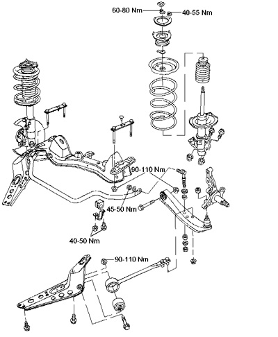

Jaki moment dokrecania tego glownego w przednim zawieszeniu (s13), tego na ktorym zamocowana jest zwrotnica, bo w manualu tego nie ma... chyba...???( podany jest tylko moment dokrecania przgubu koncowki drazka kierowniczego)

W serwisowce jest zapis, ze nie nalezy przekroczyc momentu 49Nm przy dokrecaniu przedubu kulowego na koncowce drazka kier.- generalnie sie go dokreca 39 Nm i chcialbym sie dowiedziec jaka jest wartosc dla tego mocujacego zwrotnice do wahacza...

W WorkShopCD jest taki rysunek
