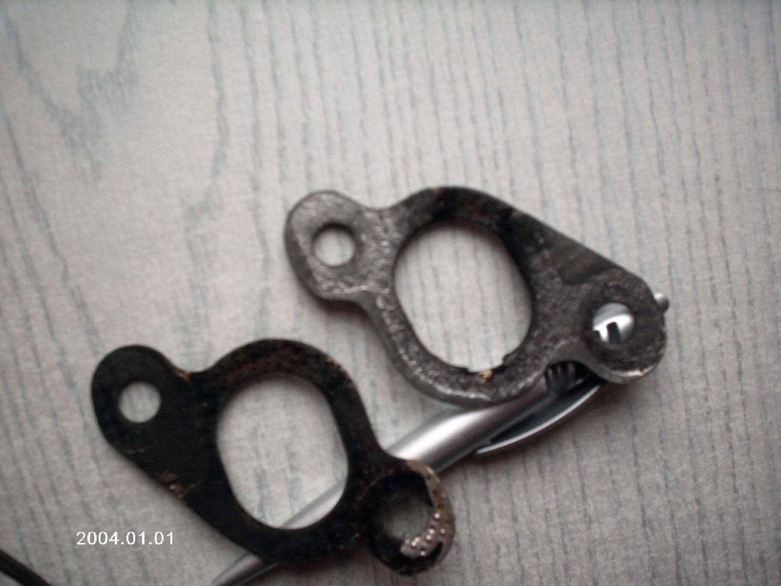

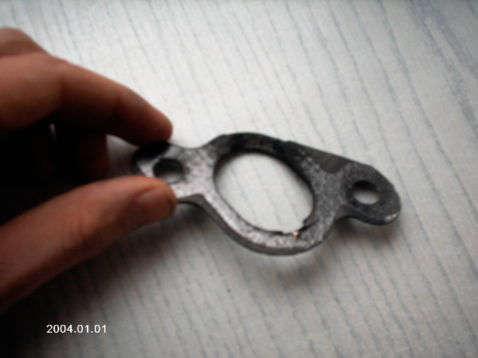

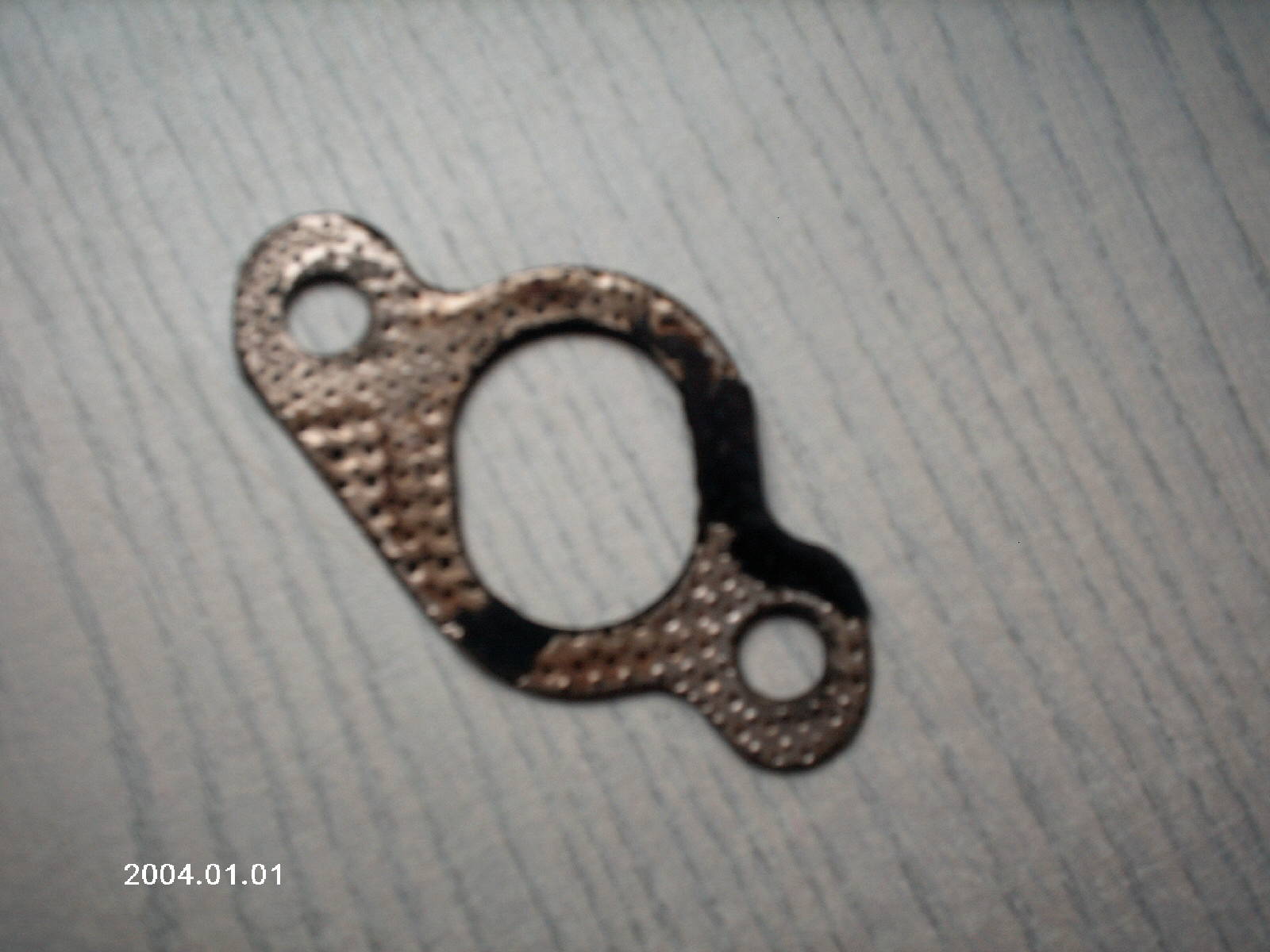

Dokładnie tak jak przedmowca wspomniał tylko zakup z ASO wchodzi w grę, cena jaką tydzien płaciłem to 38zł za sztukę.
Poniżej przedstawiam fotki uszczelek zakupionych w JC po tygodniowym ich użytkowaniu, przysiegam bez żadnego katowania i takich tam.

czy oryginalne uszczelki mozna dostać tylko w aso
janeks13 200sx
Posty: 105
Rejestracja: śr 28 gru, 2005 21:47
Lokalizacja: Rybnik
dokładnie tak jak bym widział swoje łajno po tygodni z JC :angered:
masakr więcej juz tego padła nie założe
