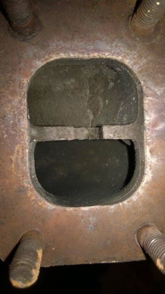

pekniety kolektor
rekin528
Posty: 459
Rejestracja: pn 29 sie, 2011 21:58
Lokalizacja: Wiocha
czy taki kolektor do czegos sie jeszcze nadaje?

jesli peknieta jest tylko ta przegroda to bedzie jezdzic, chyba wiekszosc tych kolektorow ma tam pekniecie, jak idzie dalej w strone scianko zew kolektora i jest szansa na rozszczelnienie na zewnatrz to poszukaj innego w lepszym stanie
