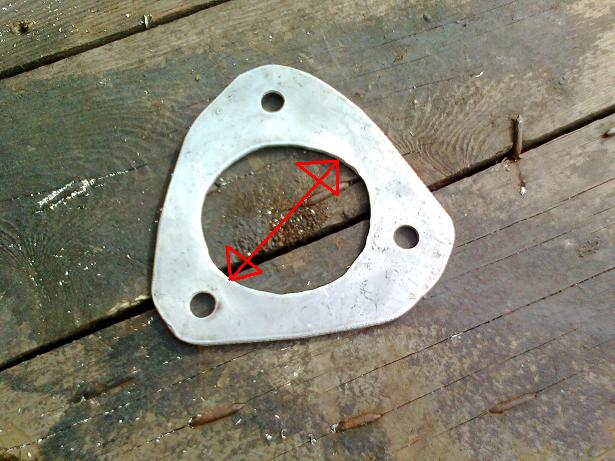

ja potrzebuję wzór tej na 3 śruby nie wiem jaki rozmiar calowy ale na oko wyszła mi 6cm ale już się rozpadła była z aluminium teraz chcę zrobić z nierdzewki ale potrzebuje wzór aby zrobić dobrze a nie na kilka miechów :D tą na foto zrobiłem w 15min :D

Ma może ktoś zwymiarowaną tą trójkątną za dp w CA?

To może ma ktoś takową dobrą na sprzedaż?

nierob z nierdzewki tylko ew z miedzi, sam mielem , a nawet pod kolektor wydechowy a glowice sobie zrobilem i trzymaly tak jak obkote,,, miedz 2mm rozgrzac dosc mocno, do czerwonosci, i wsadzis w wode, potym zabiegu bedzie bardziej miekka, i dostosuje sie do podloza, ze tak powiem,,,
