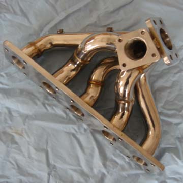

Ten kolektor wydechowy wyglada jak replika chinszczyzny! Chodzi mi o ksztalt! Oryginalna chinszczyzna dla 2,2 20V Turbo czeka na mnie juz w porcie !! Tyle ze chinszczyzna jest pieknie polerowana !!

Pajak2444 pisze:Ten kolektor wydechowy wyglada jak replika chinszczyzny! Chodzi mi o ksztalt! Oryginalna chinszczyzna dla 2,2 20V Turbo czeka na mnie juz w porcie !! Tyle ze chinszczyzna jest pieknie polerowana !!
Nie wszystko złoto co się świeci. A w polsce też potrafią zrobić coś naprawdę dobrego.

kolektorek ladny ciezko spolerowac kwsowe wiec ruury przed spawaniem musza byc na blysk tylko ze spawammi mozna sie po gimnastykowac tylko tez nie jeest latwo a potem i tak te rurkizmienia kolor :wink:
musieli pisze:
no zgadza sie ale jest jedno ale 8) kwas met ile wził za ten kolktor??bo mój top-mount made in china kosztował 490zł z dostawa do domu :wink:

cziko pisze:
musieli pisze:
To się zgadza - w KwasMecie płacisz +- 250 złociszy od garnka - więc wychodzi minimum 1000 zeta (no chyba, że to maluch :lol: )
