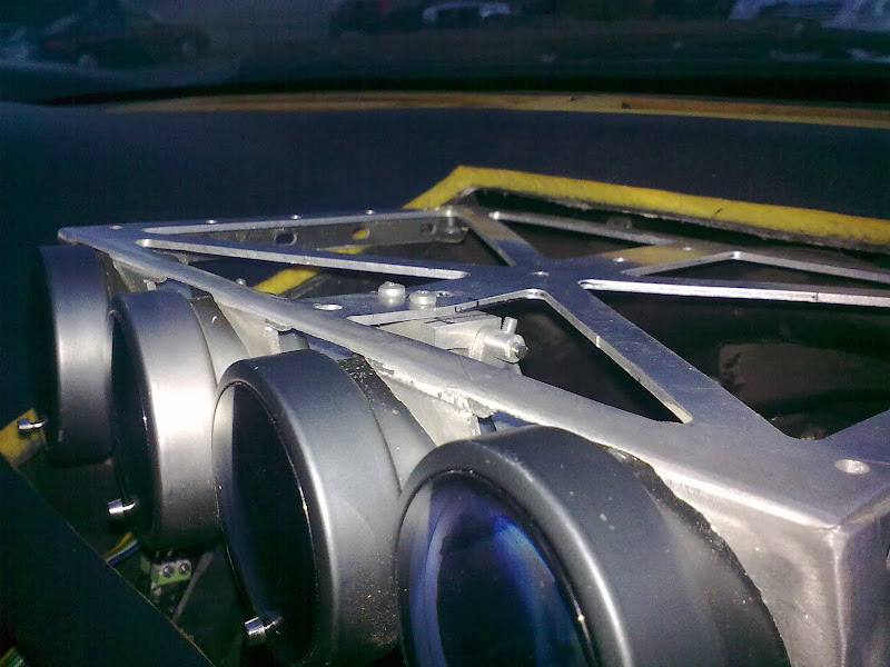

model z pcv - to ma za zadanie likwidować luzy na silniczku ( jakieś 2mm)
na razie wszystko lata bo nie jest podokręcane - to tylko przymiarki co i jak pasuje.
Pewnie i tak trzeba będzie jeszcze pokombinować bo ruch zegarów jest nie po lini prostej tylko jako wycinek koła po promieniu.

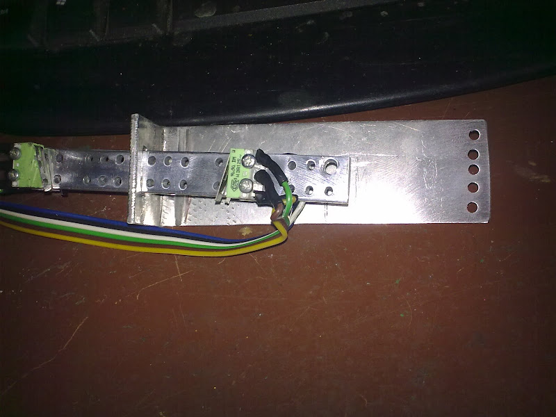

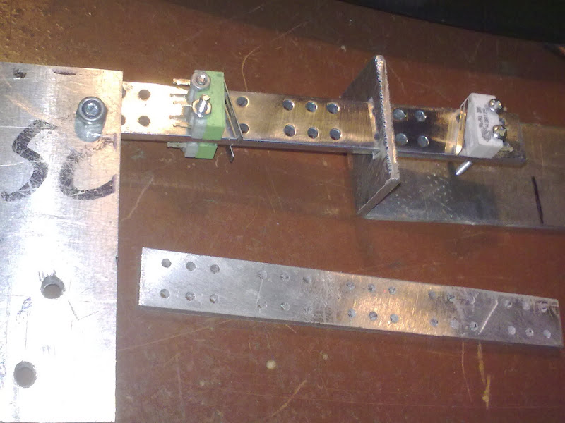

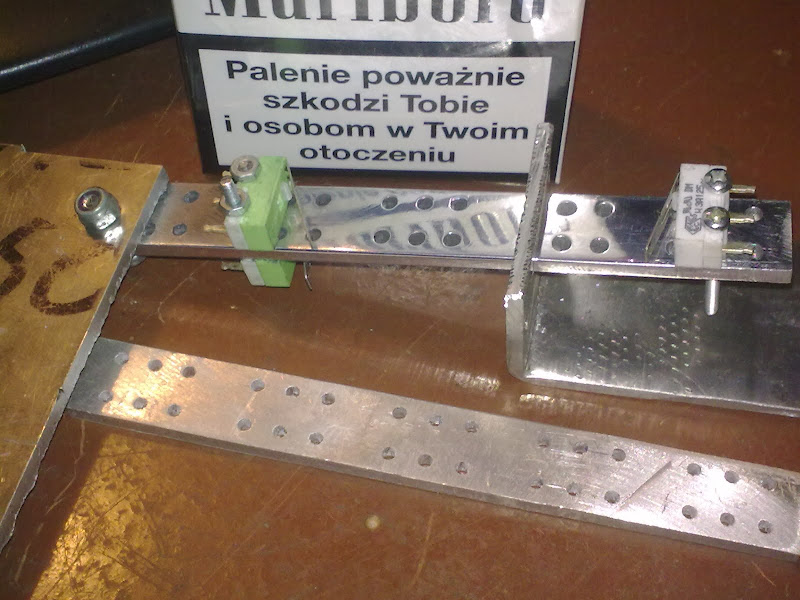

pierwsze przymiarki do zamocowanie przełączników sterujących.

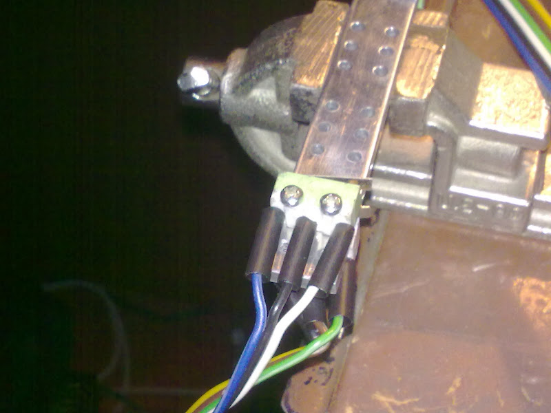

po weekendzie przylutuję chyba kable do silniczka i zrobię test na aku jak to chodzi, na razie na samych kablach.
Ale powoli i z uporem dopracowuję szczegóły mechaniczno elektryczne.

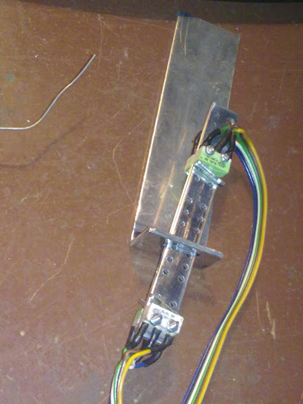

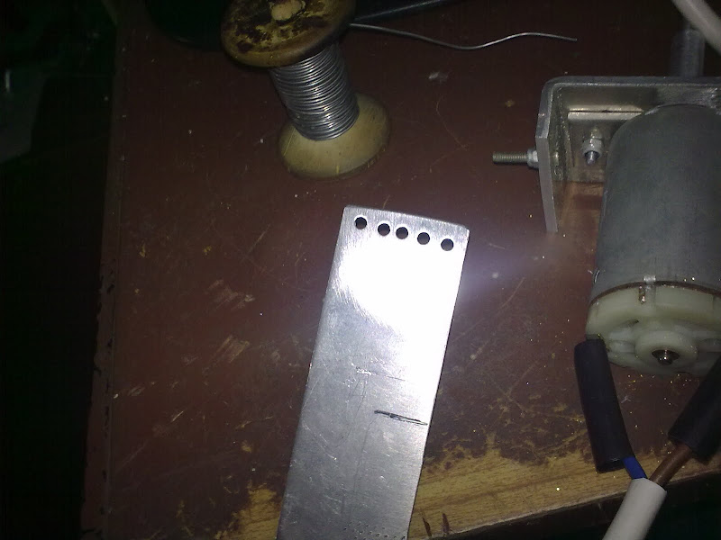

korzystając z tego zapału przepolerowałem element do którego są przymocowane przełączniki.
Polerka nie dla lansu
bo tego nikt nie będzie widział tylko by zminimalizować tarcie podczas pracy z tym elementem (z wyciętym prostokątem) który będzie na stałe przymocowany do elementu w którym są osadzone zegary.
dla porównania po polerce jest z boku detal prosto spod lasera bez polerki (no troszkę przejechany może papierkiem wodnym
dziękuję za uwagę

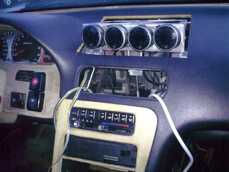

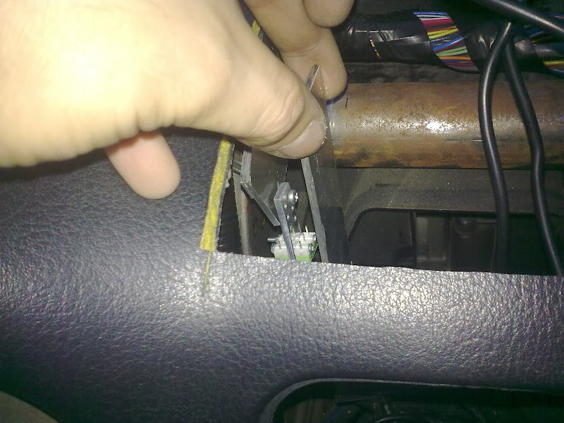

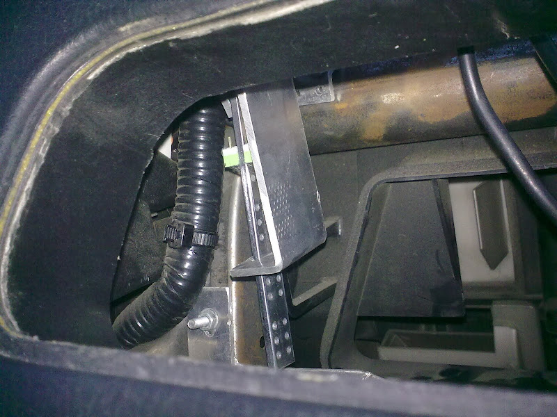

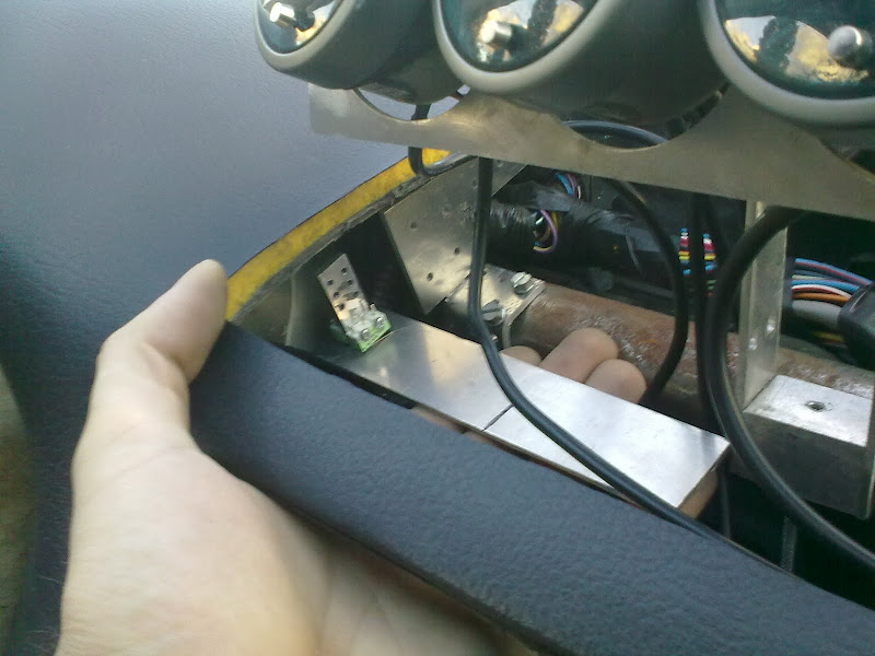

czas zabrać się za kabelki

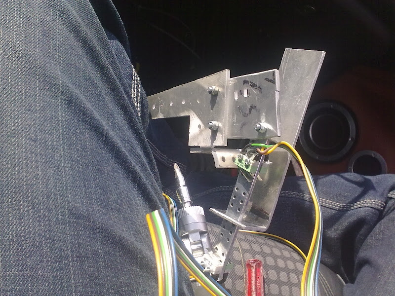

przymiarki w aucie
znów kabelki i nanoszenie otworków
jak znajdę dzisiaj jeszcze trochę czasu to polecę do auta i będzie jeszcze kilka fotek

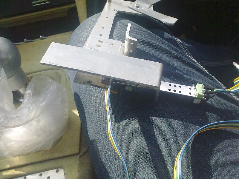

przymiarki w aucie

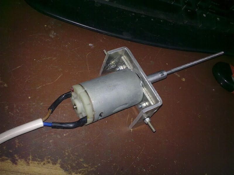

No więc tak ....
chciałem dziś dla was nagrać ładny filmik z pierwszego uruchomienia silnika i całego mechanizmu.
Na razie bez żadnej automatyki - tylko na kablach + i -
ale zanim nagrałem filmik to zrobiłem próbę ....
wnioski z próby są takie :
-silnik jest qrewsko silny przy 12V ... za silny. Będę musiał założyć mu elektroniczny kaganiec w postaci stabilizatora do jakichś 5-9V
-za szybko by wszystko trwało przy napięciu 12V
-moc = głośność
-muszę odizolować silnik od kontaktu z masą budy bo robi się zwarcie
-pamiętać żeby nie wkładać paluchów w mechanizm bo może zmiażdżyć lub obciąć

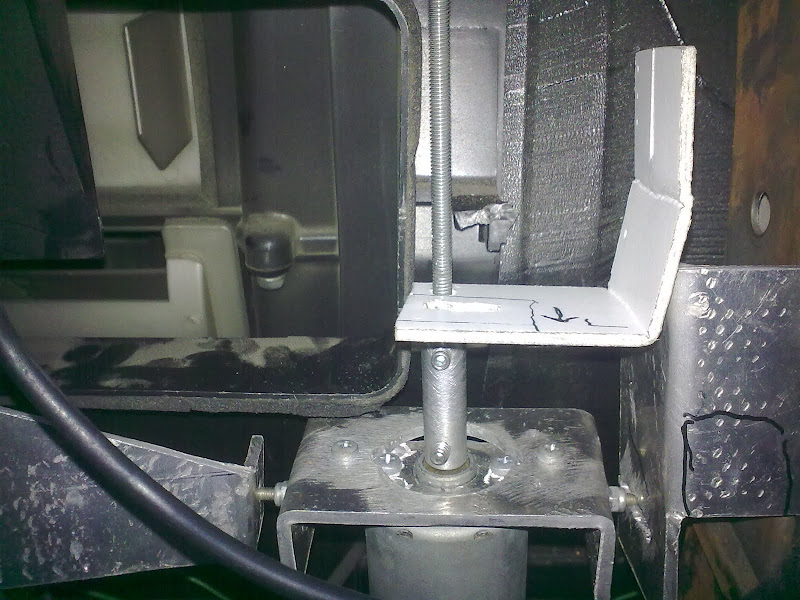

na pierwszej focie wszystko przed podłączeniem
a na drugiej wdać jak silnik z mocą WC pickera wessał cały mechanizm na dół i aż pogiął konstrukcję i zakleszczył wszystko na 10 minut.
Centralnie na środku widać to wygięcie
na koniec chciałem nagrać jeszcze raz opuszczanie zegarów ale siła silnika rozerwała/rozłączyła całkiem solidne mocowanie miedzy osią silniczka a szpilką podnoszącą cały mechanizm.
Głośniki trzeba dać na MAX bo strasznie cicho nagrał się głos.

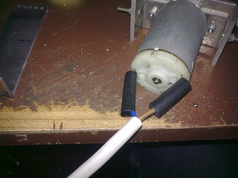

wcześniejszy za słaby silnik to był silnik krokowy CNC (czytaj drukarki lub scanera) ze sterowaniem elektronicznym
on już dawno leży w "skrzyni ze starociami"
kolejny silnik był "odzyskiem" z mechanizmu wysuwania anteny- był silny ale fabrycznie ktoś mu zrobił na końcu ośki stożek ( z 3mm schodził na 2mm) i po zamocowaniu ośki mocującej było bicie o 5-7mm czyli kicha.

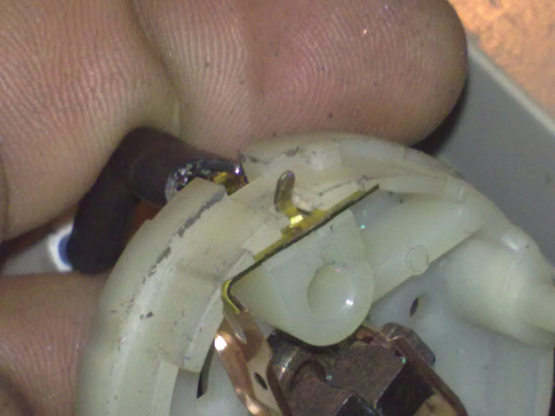

Ten ostatni silnik firmy Jonson czy jakoś tak też jest silny tylko jakiś pierdoła w fazie projektowania wymyślił sobie że podłączy "minus" zasilania do obudowy silnika.
Przy moim zastosowaniu powodowało to zwarcie i brak możliwości podniesienia mechanizmu do góry.
Silnik już rozebrałem i poprawiłem fabryczną "wadę"
widać na focie ten wystający pypeć (znów centralnie na środku) - już go nie ma i silnik jest złożony.
Teraz to ja mam władzę nad biegunami
