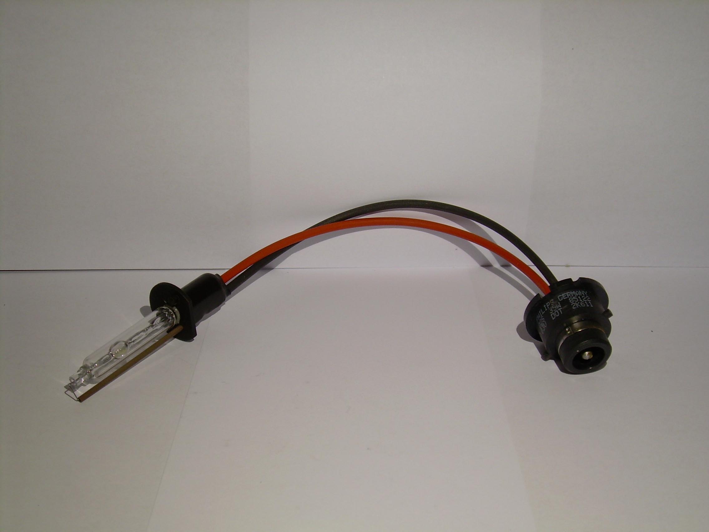

doszło ? zamontowałeś ?KeepsakeS14a pisze:Wlasnie zamowilem ten zestaw denso, bardzo ladny i powinien pasowac idealnie. Na razie nie chce mi sie wrzucac zdjecia samego zestawu (dostalem to zdjecie od sprzedawcy, bardzo sympatyczny i konkretny gosciu zreszta), jak dojdzie (podobno na jutro) to zamontuje i do weekendu beda fotki.

Nie, jest dokładnie tak jak Kamil napisał. Oddałem zakupiony zestaw. Przerabianie lamp z żarówkami H7 które mamy w S14a jest za bardzo pracochłonne.IceMan pisze:doszło ? zamontowałeś ?KeepsakeS14a pisze:Wlasnie zamowilem ten zestaw denso, bardzo ladny i powinien pasowac idealnie. Na razie nie chce mi sie wrzucac zdjecia samego zestawu (dostalem to zdjecie od sprzedawcy, bardzo sympatyczny i konkretny gosciu zreszta), jak dojdzie (podobno na jutro) to zamontuje i do weekendu beda fotki.

Ja powiem wam tak koledzy bo trochę tego przerobiłem.
Jak wiadomo w s14 są lampy h4 a więc żarówka jest dwu żarnikowa więc aby mieć długie krótkie musimy założyć żarówkę bi xenonową tzn taką która zmienia ogniskową w taki sposób że jak włączymy mijania mamy jedną pozycję żarówki ale kiedy włączymy drogowe to wtedy elektromagnes przesuwa żarówkę względem ogniskowej tak aby żarnik był w tym samym położeniu co żarnik w żarówce h4. To tyle jeśli chodzi o mechaniczne bixenony. Można założyć też żarówki xenonowe dwu palnikowe jeden palnik ma ogniskową ustawioną na mijania drugi ustawiony na drogowe ale tego zestawu nie polecam bo jest bardzo drogi przez w sumie 4 przetwornice a jak się żarówka dwu palnikowa spali to też koszta a po drugie w niektórych samochodach jest myk że w momencie przełącznia śiwateł z mijania na drogowe wyłacza mijania i xenon musi się rozpalić więć przez klika sekund jedziemy praltyczniebez świateł bo przetwornica ma się rozpalić.To tyle o palnikach biksenonowych.Dlatego w autach audi,mercedes gdzie są bi xenony są żarówki d2s a realizowanie świateł polega na tym że jest soczewka z jedną żarówką i jedną soczewką i jedną przetwornicą i działa to tak.Soczewka podczas jazdy na światłach mijania ma przesłonę która zakrywa połowę żarówki z pewnym chrakterystycznym wycięciem ay nie oślepiać mniej więcej ale aby włączyć drogowe to wtedy ta przesłona kładzie odłaniając całą soczewkę tak to mniej wiecej działą. Można założyć też do s14 założyć żarówkę tzw.xenon h4 mijania i halogen drogowe ale temat przerobiłem i wygląda to tak że ja włączymy mijania to mamy xenon ale jak włączymy drogowe to w oddali nic nie widać a przed samochodem jest biała plama nie polecam, tak jak nie polecam zakładania żarówek h7 xenon, d2s xenon w miejsce h4 BO NIE USTAWICIE OGNISKOWEJ i nie będzie to wogóle świecić. To chyba tyle o s14
teraz s 14a
Akurat mam teraz s14a i jest tam w soczewce żarówka h1 więc wystarczy żałożyć tam żarówkę h1 xenon i mam zero grzebania w gównie, mamy ogniskową i wszystko ładnie świeci i nie polecam zakładnia żarówek h7 albo d2s bo trzeba rozpierniczać mocowania i tak nie ustawimy ogniskowej (już raz próbowałem założyc d2s do soczewek z audi a6 98tam jest h1 straszny kibel mi wyszedł ) to chyba tyle jeśli mogłem pomóc oczywiście jak ktoś chce dobry zestaw oczywiście z gwarancją służe pomocą. Pozdrawiam
teraz s 14a
