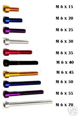

Czy jest ktos chetny na ANODOWANIE dekli zaworow na dowolny kolor ???
Niebieski, zloty , czerwony, zielony !!!
Wybrany kolor bedzie zalezal tylko i wylacznie od ilosc chetnych !!
Ja proponuje czerwony !!!

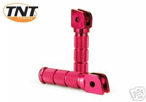

Bedzie to wygladalo m.in jak sportowe podnozki do motocykli !!
Chromowania felg aluminiowych we wroclawiu nikt sie niechce podjac
To samo sie tyczy innych elemantow aluminiowych !!
Podobno jest firma w szczecinie ktora sie zajmuje chromowaniem alu !!
Chodzi o nalozenie podkladu miedziowego-musi byc to podklad cyjanowy czy cos takiego, a wroclaw robi w kwasnym( czyli dla metali niekolorowych)
Cena za anodowanie aluminium 1,80zl/dm2 wiec cena za pokrycie dekli zaworowych nieprzekroczy 40zl !! Chyba ze jest to sr20det !! tam jest (chyba) troche wiecej powierzchni !!
Po wyrownaniu powierzchni mozna anodowan np kolektor dolotowy lub muszle zimna turbosprezarki !!!
Blow offy i inne gadzety mile widziane !!
Anodowac mozna wszystkie elementy aluminiowe !!
Minimalne zamowienie to 100 elemantow !!

- imbus elox anodowane.jpg (17.41 KiB) Przejrzano 8486 razy
- rasten elox.jpg (7.7 KiB) Przejrzano 8486 razy

Wlasnie w anodalu sie dowiadywalem !!musieli pisze:Jeśli chodzi o chromowanie aluminium to nigdzie w Polsce tego niestety nie robią - nie mówie tutaj o metodzie natryskowej lub jak kto woli fantachrom.
Natomiast jeśli chodzi o anodowanie to w Wawie można to zrobić w http://www.anodal.pl/ w dowolnej ilości.
Dowolna ilosc jest dla "kolorow" srebrny,zloty-zlotawy mat, i innych pochodnych !!
Prawdziwe kolory( czytaj niebieski, czerwony, zileony i wszystkie inne) musza byc niestety juz osobnym zamowieniem w celu ktorego trzeba zmienic substancje trawiace itp w calej kadzi !! Wlasnie dlatego do kolorowania potrzebne jest wieksze zamowienie !!
Ale widze ze tez sie tym interesowales lub zainteresowales skoro odszukales anodala
Zadzwon do nich !! Moze jako inny klient uda sie osiagnac jakas lepsza stawke za dm2 anodowanej powierzchni !!
