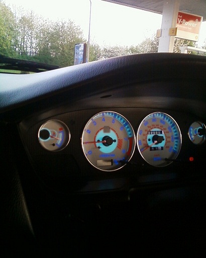

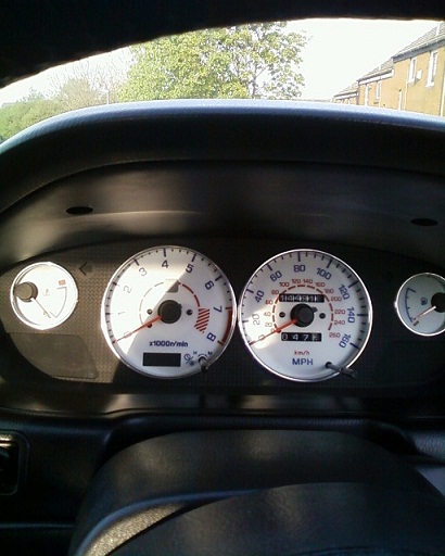

Podgrzeje troche klopsa, a mianowicie mam problem z ustawieniem wskazówek dzieki postowi myszy ustawilem sobie predkosciomierz ale mam oroblem z ustawienie obrotomierza i wskaznika poziomu paliwa.Podeslalibyscie jakies fotki/szkice w kroym miejscu mam na tych wskaznikach czuc opor/do kad maja dochodzic wskazowki poprawnie zamontowane wedlug seryjnych tarcz
wskazówki te dwie ostatnie sa najprostsze:
-lejesz do pełna paliwa do zbiornika i wiesz juz jak ustawic wskazówke
-obroty - rozgrzej silnik i wtedy wciskasz wskazówke na 900 (chyba dobrze pamietam bo dawno nie jezdziłem nyską)
pochwal sie jak zrobiłem prędkościomierz

a ja sobie popsułem wskazówki
temp wogole nie działa
waha naszczescie cos działa tylko tez nie wiem czy dobrze
obroty sa i predkosciomierz wstaje od 70
pierdziele jak ktoś mi da licznik seryjny to moge te tarcze odstąpić
czysta wymiana
czysta wymiana
S14a in Progress (4%)
dlatego się cieszę, że 1 zestaw tarcz jest z powiększonymi dziurami na wskazówki, więc założę tarcze bez ściągania wskazówek.
w 1 liczniku też mi się coś obrotek zawiesza- podobno jak dostanie prąd to wskoczy na pozycje, ale marnie to wygląda

Ebay . uk bo tam siedze jak widac lizniki tez anglielskie ale na polskich stronach mozesz je bez problemu znalesc nawet ladniejszebadyllek1993 pisze:Oo gościu... Boskie. Gdzie kopiłeś i ile dałeś?
liczniki £50 , za obwódki aluminiowe £27, za nowy licznik bo ze starego wyrwalem nie tylko wskazówke ale i calego wlosa cos kolo £50 + 4 ledy i takie jak postojówki w smd biale problemu z rozbieraniem liczników nie ma tylko jest z sciagnieciem wskazówki od obrotów i zamieszczenie jej na odpowiednie miejsce - obroty po przekreceniu stacykni mozesz ustawic na 0 a niestety predkosc najlepiej z nawigacja ustawiac
