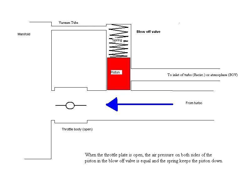

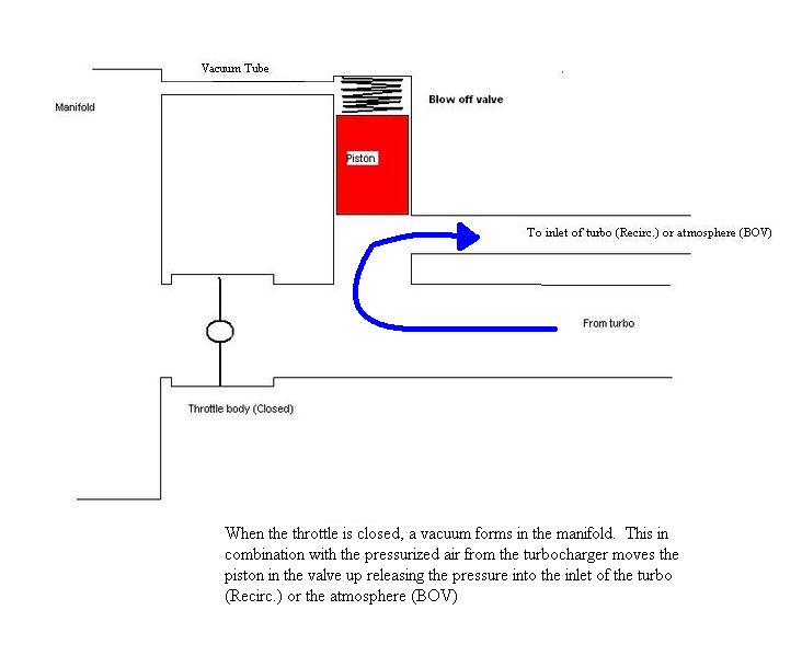

Zawór upustowy (Blow Off, BOV) - utrzymuje stałe ciśnienie w układzie dolotowym turbo doładowanym silnika spalinowego.
Gdy przepustnica będzie zamknięta powietrze pompowane przez turbosprężarkę, (która jest dalej na obrotach) wylatuje przez zawór upustowy. Zapobiega zwiększaniu ciśnienia w układzie, które może mieć zły wpływ na układ i może przyczynić się do uszkodzenia turbosprężarki.
Dzięki temu również turbina nie traci obrotów, możemy włączyć następny bieg i sprężarka od razu zacznie pompować powietrze, ciśnienie między przepustnicą a komorą spalania i między przepustnicą, a turbosprężarką jest takie same, przy czym silnik reaguje na otwieranie i zamykanie przepustnicy "łagodniej".
Otwarta przepustnica
Zamknięta przepustnica

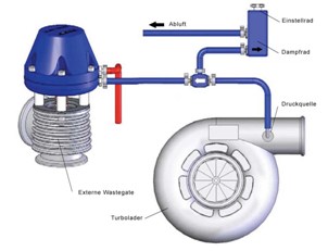

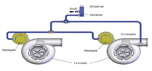

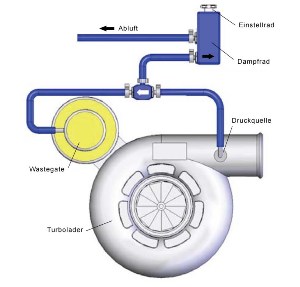

Wastegate jest to zawór montowany po gorącej stronie turbiny, który kontroluje ciśnienie doładowania. Bez zaworu wastegate turbo kręciłoby się coraz szybciej i szybciej i szybciej? aż do momentu uszkodzenia silnika lub samej turbiny.
Gdy ciśnienie w dolocie osiągnie odpowiednią wartość wastegate otwiera się i nadmiar spalin kierowany jest z powrotem do wydechu z pominięciem turbiny. Pozwala to utrzymać odpowiednie ciśnienie doładowania.
Wszystkie turbodoładowane samochody muszą posiadać wastegate. W cywilnych samochodach wastegate jest przeważnie integralną częścią turbo - jest w nie po prostu wbudowany. W samochodach po tuningu wastegate może być oddzielnym zewnętrznym urządzeniem.
