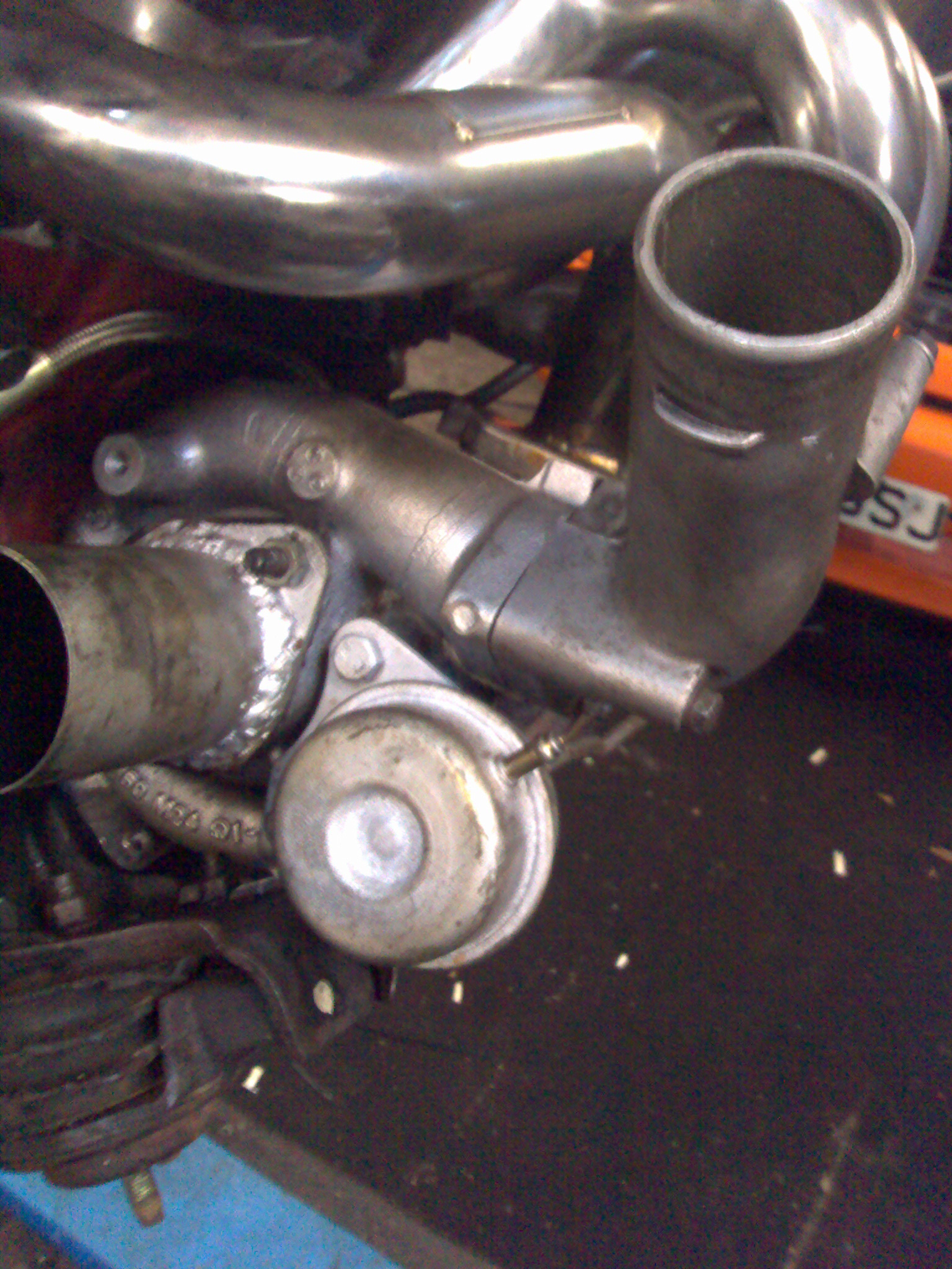

Turbina wadzi o kolektor. Jak przesunąć zimną muszlę? Poluzowałem śruby trzymające blaszki, ale muszla ani drgnęła. Jest na to jakiś sposób?

już nie pamiętam czy to było od strony gorącej czy zimnej ale z którejś strony jest konieczność całkowitego wykręcenia śrub i muszlę obraca się tak jak pozwalają otwory
mart
Posty: 101
Rejestracja: ndz 13 sie, 2006 08:24
tu nie chodzi tylko o przestawienie muszli
musisz poluzowac i przestawic lekko obydwie muszle
i sprawdzic przy aucie razem z kolektorem czy otwor olejowy np.ten odprowadzajacy jest idealnie w dol.
zinma strona moze byc ciezka do przesuniecia (ja wkrecilem moja turbine w inadlo strona goraca o w otwor wylotowy wsunalem kawalek rorki (tak zebys nie uszkodzil) i rorka lekko przestawilem muszle (lepsza dzwignia)

A może poprostu wyciąć z blachy 20stki kawałek w kształcie flanszy i włożyć ją pomiędzy kolektor a turbo? Bedzie to wymagało dłuższych śrub i jeszcze jednej uszczelki. Próbował ktoś tak?
As real as it gets!
nie wiem czy 20mm wystarczy,
zimna muszla tuż przy kolektorze to zły pomysł
nawet jeśli uda ci się odsunąć sprężarkę na kilka mm to pomyśl o kocyku na kolektor - tak żeby nie grzał zimnej strony

u mnie weszlo i dziala
[ Dodano: Sro Lip 18, 07 14:44 ]
a nie wiem jak u ciebie ale ja po wymianie kolektora musialem wymienic wyjscie z turbiny bo seria mi wadzila o skrzynie
Hortex51
Posty: 17
Rejestracja: pt 26 sty, 2007 00:23
U mnie też trzeba zmienić kolanko, to jest podobno standard. Czy otwór olejowy w turbinie MUSI koniecznie patrzeć centralnie w dół? Moja jest po regeneracji i teraz otwór patrzy do góry.
[ Dodano: Sro Lip 18, 07 19:47 ]
okej... do góry patrzy otwór przez który olej wpływa;)
[ Dodano: Sro Lip 18, 07 21:55 ]
Przekręciłem. Pięknie leży;)
Dzięki za pomoc!
