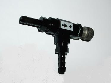

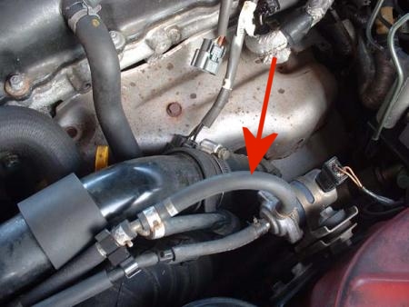

Zakupiłem takie ustrojstwo jak w temacie i u mnie w aucie idzie rurka od turbiny do czegoś podobnego tylko tamto ma dwa kebelki wpięte do komputera i 3 rureczki(jedną wolną), następnie wychodzący kabelek idzie do przepustnicy. Proszę napiszcie jakto wpiąć prawidłowo nie chcę metodą prób i błędów.

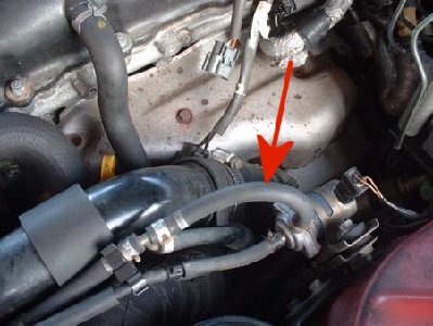

Zlokalizuj turbinę, na niej acutator (zwany potocznie wastegate), i ten przewód, który do niego idzie, jest przez Ciebie poszukiwany. Możesz się wpiąć w niego na dowolnej wysokości. Jak wpiąć, to chyba wiesz, bo jest to zaznaczone na MBC.

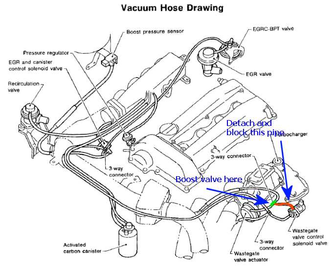

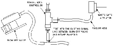

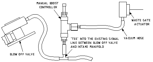

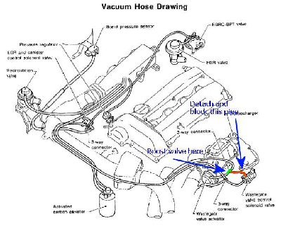

Bośniak, masz tu schemat poglądowy i fotę jak to zrobić.
update: nie zauważyłem, że masz inne auto. Sprobuj tak jak schemat ideowy z pierwszego zdjęcia od góry.
