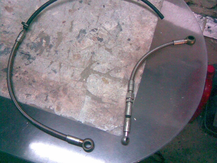

Spróbuj poszukać śrub z odpowiednim gwintem w sklepach hydraulicznych, motoryzacyjnych czasami można dostać również w sklepach z częściami do maszyn rolniczych za dobra cenę.
na jaka srube sa te oczka? seria ma 14mm, pokaz fote przewodow
S13 2JZ / 730HP 820NM

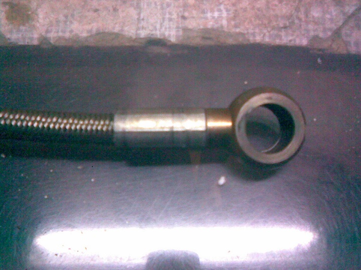

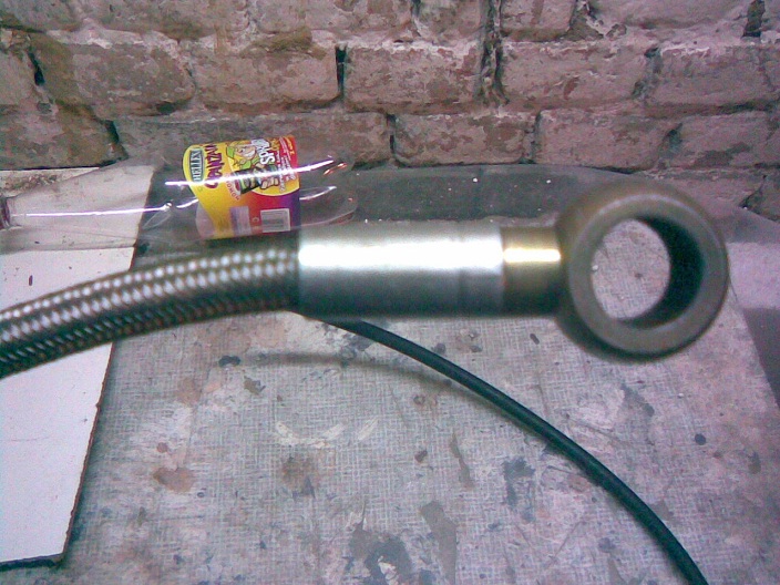

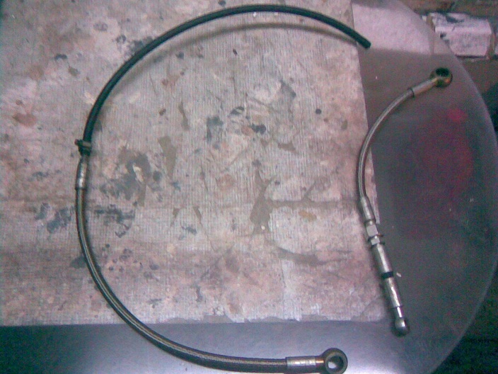

z zaprasowanymi koncowkami moze byc problem, nigdy nie sciagalem takich rzeczy wiec nie wiem
w sumie jak to jest zaprasowane to wezyk jest odksztalcony i nie wiadomo czy przy drugim zaprasowaniu byloby to szczelne, najlepsza opcja byloby odciac koncowki i zalozyc nowe tylko czy przewody nie beda juz za krotkie.
Z tym dlugim raczej problemu nie ma bo tam odcinasz koncowke, wkladasz inna i dajesz dluzszy wezyk gumowy, gorzej z tym drugim, najwyzej bedziesz musial dorobic ten kawalek miejsca skrecania w polowie.
