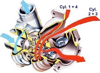

Fotka przedstawia to dokładnie
tak  to wyglada i o to mi chodziło

No do 4 cylindrowego
Masz 1 i 4 czylinder skierowany do jednego wlotu w turbo i 2 i 3 cylinder do drugiego wlotu w muszle ciepłą
