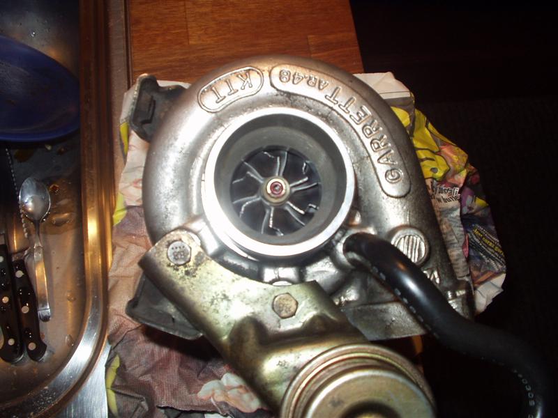

pSyl0
A tak regeneruja w 3miescie...
Turbina przejechala jakies 10kkm
PC160021 (Medium).JPG (72.2 KiB) Przejrzano 11048 razy

pSyl0 pisze:A tak regeneruja w 3miescie...
heheheh zajedz i powiedz im niech rozwiercają kanal w turbinie debile to przynajmniej nie zniszcza komis silnik kawałkami skrzydełek!!!CO ZA PEDAŁY!!!!!pewnie gładzie cylindryczne masz pojechane niezle tymi szczatami brakujacymi

cziko pisze:
Az sie boje glowe sciagnac zeby to sprawdzic :( Wierze ze glupi bedzie mial szczescie i sie gdzies w IC zatrzymaly i do garnkow nie dolecialy :D:D
