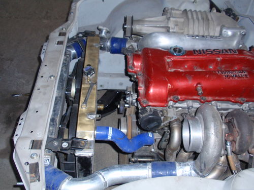

Zdiątko od Scooter-a
- Dwa duże IC
- Kompresor
- Turbina na pewno nie t25 bo kompresor będzie miał problem na wolnych przepchnąć tyle powietrza prze mała muszlę t25.
- o rurowanie
- Nistune albo inny kompik
- łańcuch do kompresora i inne graty które będą potrzebne do projektu
- Blow-off lub DV
- Wastegate 40mm
- Ktoś kto ci to ogarnie bo napewno tego sam nie bedziesz robił
- Custom wydech albo jakiś gotowy 2,5 albo wiecej
Tak na początek 5tysia aby zacząć.
Bo jak zaczniesz to robić na rozpadającym się t25 i silniku na 3 garach i seria wydechu bez wysterowanego kompa to do bramy nie dojedziesz.
Poczytaj trochę to forum bo zadajesz pytania które już były poruszane wielokrotnie a znajdziesz odpowiedzi na problemy które nawet nie przyszły Ci jeszcze do głowy w związku z tym co kombinujesz.

siemka czy ktoś wymyślił jak to podłączyć ze sobą?? czy kompresor ma dmuchać w turbine a z turbiny do silnika czy jak, moja nysa jest w trakcie robienia będzie zakuta wszystkie nowe części w silniku, bedzie jezdzila na gt35 wiec kompresor mile widziany auto tylko do wyścigów , cena kompresorów niejest jakas tam wygurowana by odstraszala taka operacja.na zdjeciu widac wmiare proste rozwiazanie
Ostatnio zmieniony czw 17 mar, 2011 23:28 przez somsiad511, łącznie zmieniany 2 razy.
tel 511094691
Taki układ podłączenia jak na fotce wyżej wymaga wystrugania kolektora ssącego.
Turbo pcha przez kompresor, czyli zanim suszarka wskoczy na obroty to kompresor dodatkowo zasysa powietrze przez wirnik turbo ułatwiając mu kręcenie się.
Przy takim rozwiązaniu kompresor musi posiadać wbudowany wastegate, aby przy wysokich obrotach turbo mogło tłoczyć więcej powietrza niż są w stanie przepuścić wirniki kompresora.
