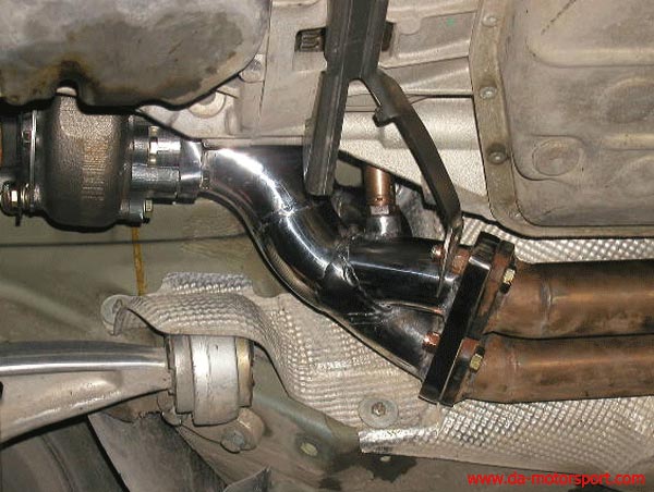

downpipe
W słowniku angielskie słowo DOWNPIPE jest opisane jako RURA OPADOWA. Informuję, iż słowo to fachowo nazywa się również RURĄ SPUSTOWĄ. (Pionowy odcinek orynnowania).

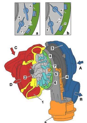

Wiem że strasznie stary temat ale jakoś tak przejrzałem z ciekawości....
Wszystko ładnie pięknie co do opisu tylko... troszkę ten cytat okłamuje nieświadomych przyszłych turbokillerów
Opis wastegate jest poprawny jak najbardziej.. Kłamie tylko jedno wydaje mi się bardzo istotne zdanie " Wszystkie turbodoładowane samochody muszą posiadać wastegate."
Jest to nie prawda bo są jeszcze przecież turbiny "ze zmienną geometrią kierownicy" w skrócie VTG... (błędnie nazywane turbinami ze zmienną geometrią łopatek) są one co prawda zazwyczaj montowane w silnikach TDI ze względu na niższą temperaturę spalin ale.. np porsche zastosowało to też w swoim benzyniaczku
Zasada działania jest trochę bardziej skomplikowana niż w przypadku wastegate ale dzięki VTG nie odczuwamy tak bardzo turbodziury, i poprawia się nam znacznie moment obrotowy w dolnym ich zakresie
Na zdjęciu poniżej widać pomalowane na niebiesko te kierownice (czy jak to się tam nazywa) spalin które zmieniając swoje położenie względem łopatek turbiny sterują kontem padania na nie spalin... dzięki temu mamy wpływ na działanie turbiny i możemy ją okiełznać
Na pewno ktoś opisał by to lepiej ale i tak polecam obejrzeć to "http://www.youtube.com/watch?v=KgVrpiFf ... r_embedded" i będzie wszystko każdemu wiadomo...

BAST informacje te skopiowałem z jakiegoś tam turbodoładowanego forum zanim Chrystus przyszedł na świat.
...:::200SX S13:::...
VTG powstało już ponad 20 lat temu, ale ok... Przecież ja nic nie mówię... tylko tak poprawiłem żeby nikt później nie mówił że nasze forum wprowadziło go w błąd...
