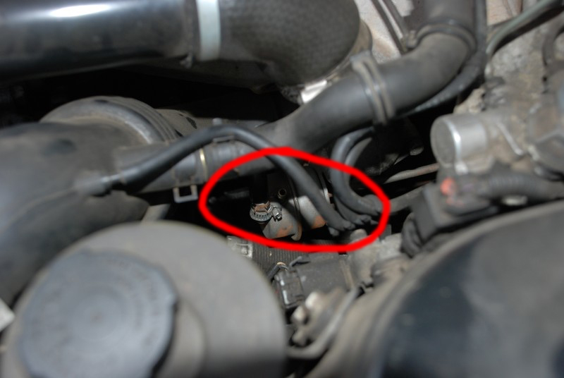

Witam mam pytanie odnośnie turbiny w Nissanie 200sx a mianowicie jeden wężyk jest odłączony i zaślepiony (nie wiem dokładnie jak to się nazywa więc załączam zdjęcie). Poprzedni właściciel oddal Turbinę niby do regeneracji ale z tego co widzę to kopci na niebiesko przy 5500 obrotów
. Pytanie do czego jest ten wężyk i czy może być odłączony czy lepiej go podłączyć

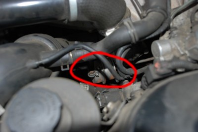

Ten wężyk powinien być wpięty w szarą okrągłą puszkę (aktuator) widoczny na zdjęciu. Dzięki temu turbo daje ciśnienie zalecane przez fabrykę, które jest bezpieczne dla silnika i turbiny. U Ciebie ktoś odpiął ten przewód prawdopodobnie żeby zwiększyć moc silnika i teraz turbo dmucha bez ograniczeń maksymalnie tyle ile może dać (przy seryjnym kompie ~1bara). W przypadku turbiny T25 taka jazda dobije ją w ekspresowym tempie, a i silnik przy niezmienionym układzie paliwowym może ucierpieć.
Z tego co piszesz to u Ciebie może być już za późno na ratowanie turbiny, ale tak czy siak lepiej podłącz wężyk do aktuatora.

dzieki za odpowiedz
Na tej turbinie przynajmniej ja nie szalałem za bardzo. Na razie podłaczyłem ten węzyk może coś z tego jeszcze będzie. Sprawdziłem jeszcze raz kolor spalin po lekkim rozgrazniu auta i pojawia sie tak jak wtedy przy ok 5000 obrotow ale teraz jest biały.
To daj znać jak sobie poradzisz z białymi chmurami, bo ja też z tym walczę już od dawna. Jeszcze nie wymieniłem turbiny i uszczelniaczy trzonków zaworowych. Nie wiem za co się wziąć bo turbo drogie a zaworki to znów w cholerę roboty.
