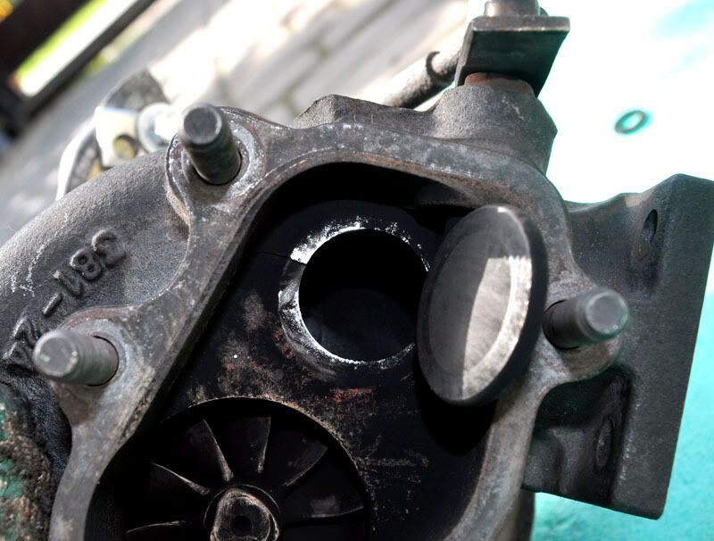

[ Dodano: Nie 30 Sie, 2009 14:17 ]
od rana przyszly nowe sily i pomysly i sie udalo a oto efekty..
znalezione pekniecie

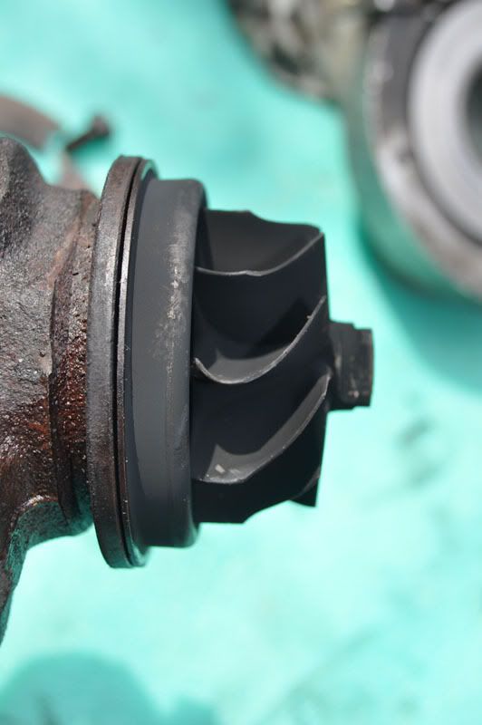

i tutaj efekt tuningu wirnika podkładką pod nakretke..
