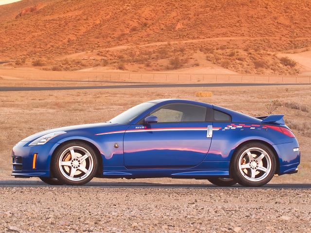

mam pytanko:
co to jest ten pakiet nismo r-tune???
co sie na niego sklada??gdzie moge o to pytac??
ewentualnie moze wiesz jaki jest koszt?
wielkie DZ :D
Banzai
Pakiet R-tune do 350Z składa się z (wszystkie części to produkty Nismo):
- 2 kolektorów
- wydech
- dolot zimnego powietrza ze stożkiem
- ostrzejsze wałki
- lżejsze koło zamachowe z mocniejszym sprzęgłem
To tyle z dodatków do silnika. Do tego dochodzi zawias Nismo i klocki.
Ten model ma 310KM i tak wyposażone 350Z można kupić w usa na takich samych zasadach jak modele seryjne. Jeśli nie, to wszystkie te dodatki są do kupienia w sklepach w necie (usa, Japonia).
