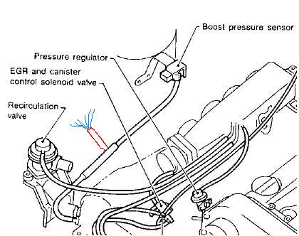

odgrzebuję stary tematjarkowy pisze:
W wersji przed liftingiem jest elektroniczny czujnik ciśnienia i on reguluje specjalnym zaworem który reguluje westgate.
Otóż jest on ustawiony na 0,6 i juz to że się zamontuje bleed value nic nie da bo cisnienie komp cały czas miezy i jeśli nie ustawi 0,6 na westgacie to odetnie wtryski - tak to jest już sprytnie wymyslone.
a co jeśli oszukam ten czujnik cisnienia ? bo do niego idzie przewód cienki gumowy z przed przepustnicy i stąd wie jakie ciśnienie jest, ale jeśli podrodze wstawię coś takiego jak bleed valve (w ten przewód przed tym czujnikiem) , to czesc powietrza ktore powinno isc do czujnika pojdzie bokiem i tym samym czyjnik odczyta mniejsze cisnienie niż jest w rzeczywistości. Myślę że to zadziała. Tylko teraz czy ECU uzywa tego czujnika do tego jaka dawka paliwa ma byc ? Czy jest on tylko kontrolnie po to żeby nie przekraczać ciśnienia ? Mysle ze tylko służy on do kontroli cisnienia. Proszę o zweryfikowanie mojego pomysłu
Na obrazku zaznaczyłem mniej więcej o co mi chodzi. Oczywiście to powietrze które miałoby bokiem uciekać, wracałoby do układu a nie do atmosfery.
- boost sensor.JPG (34.04 KiB) Przejrzano 5298 razy

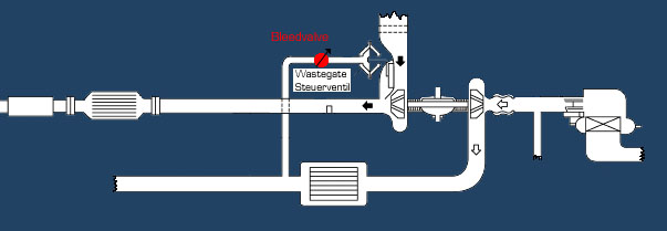

A ja zamontowalem w s14 bleed valve jak na rysunku i nie mam zadnego fuel cut!
Niestety po 2 tygodniach jazdy na 1 barze, system (turbo->intercooler->dolot) sie rozsczelnil i moge uzyskac najwyzej 0.5 bar. Jak na razie dziury nie znalazlem, bo czekam na wiosne. Szlyszalem tylko, ze nie jest dobrze w taki sposob podnoscic cisnienie. Przy szybkim zejsciu z gazu i natychmiastowym wdepnieciu mozna uzyskac niekontrolowany wzrost cisnienia dochodzacy do 1.5-2.0 bar! Chyba wlasnie ten efekt rozsczelnil moje orurowanie. Niedlugo montuje Blitz SBC id Boost Controller ktory (m.i) zapobiega takim skokom cisnienia. Jazda z 1 barem napewno daje satysfakcje ale nie chce zarrznac silnika. Do tego czeka mnie jeszcze wymiana swiec na irydowe o nizszej cieplocie (np. Denso IK24), bo oryginalne zdechly po zamontowaniu storzkowego filtra K&N 57i. Z tego co wiem, oryginalna pompa paliwa i cisnienie wtryskiwaczy wystarcza do 1.0 bara. Japonska wersja S14 (0.9 bara) ma 220 km na tym samym silniku.
Pozdrowienia
IDH
