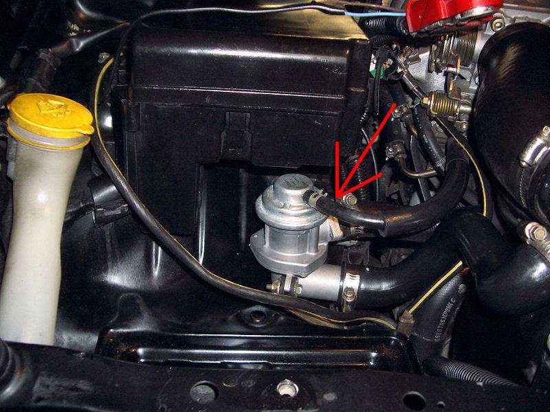

Wlasnie tam ta rurka dochodzi do czegos takiego ala kapselka , ale Fuel presure regulator to raczej niejest .
Zeby bylo jasne Trabirider mowa o tej rurce ? Ja seryjne DV mam wywalone i ta zaznaczona rurke podlaczona to blow off-a .

Jeśli jest to połączenie z krućcem w kolektorze za przepustnicą to wskazania będą prawidłowe...

zegar podpina sie trujnikiem w weżyk podsisnienia który idzie do blow-off lub gdy go się nie ma to do Dump valve....

bielakxxx tam gdzie zaznaczyłeś nie mozesz sie podpiąć poniewaz to podziśnienie steruje zaworkiem powrotnym w listwie paliwowej.
IceMan
Posty: 883
wpinaj się w przewód sterujący DV, ten co zaznaczyłeś czerwoną strzałką
to z poprzedniej strony co pokazałeś to przewód idący do regulatora ciśnienia paliwa i tam nie powinno się podpinać

koledzy mnie wyprzedzili ale dobrze pokierowali , tak o ten przewód mi chodziło.

Jeszcze raz dzieki , wszystko dziala jak nalezy
