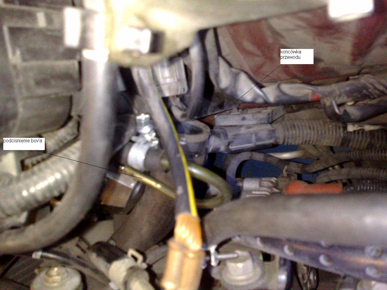

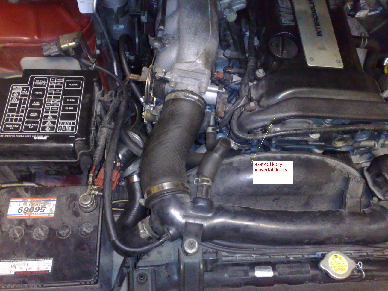

WItam wczoraj zakładalem bova w s14, na miejsce wybralem stary DV ktorego planowalem zastapic BOV'em, wszystko szlo dobrze dopóki nie został mi przewód idący do filtra powietrza, zastawilem go samemu sobie , i postanowilem sie przejechac,:
1) auto stracilo praktycznie doladowanie
2) bov dziala badzo cicho
3) nie słchac jak turbina zasysa powietrza
auto stracilo moc i tutaj moje pytanie ,czy nie moglby ktos kto ma s14 wkleic fotke jak to założył u siebie? Wiem ze mozna załozyc bova przy turbinie, ale jakos wolalem przy przepustnicy, ale tak czy siak zostaje 1 przewod ktory idzie do filtra powietrza i nie bardzo wiem co z nim zrobic.

zaślepić ten przewód jesli to jest ten powrotny z zaworu DV
albo podlaczyc do wylotu bov'a wtedy bedzie recyrkulacja
