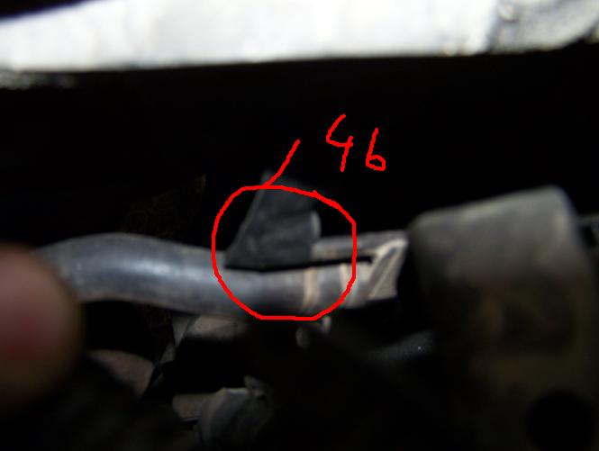

Fotki zrobione. jak ktośmi powie jak sie je dodaje to załącze.
[ Dodano: Sob Paź 21, 06 14:52 ]
Opis:
-rozłączamy "1" i "2"
-rozłączamy "4a" i "4b"
-łączymy ze sobą "1" i "4a"
-zaślepiamy "2" i "4b"
-gotowe
Legenda:
"0"- połączenie z kolektorem, to zostaje nie ruszone
"1","2"- na wężyku idącym od "0" i przerywamy go tak jak na obrazku, otrzymójąc końcówki"1" i "2"
"3"- połączenie z PR, zostaje ono nie ruszone.
"4a", "4b"- znajduje się za silnikiem, rozłączając gumowy wężyk od metalowej rurki otrzymujemy odpowiednio 4a (gumowy) i 4b (metalowy).
"3" i "4a" to dwa końce tego samego węzyka (około 15cm)
"0" i "1" to dwa końce tego samego węzyka (około 35cm)

Opis:
-gotowe
Legenda:

matko...
przecież to żadna filozofia.
A co do fabryki to tylko ca1818det tak ma wszystkie inne nissany s14,300zx,r32,r33 mają to połączone bezpośrednio.
To służy tylko do wolnych obr na zimnym i niczego pozatym, alla ssanie. Jednak bez tego ca18det zima nie zima tak samo pali.
Wsumie to ładnie opisałeś MKx mozna by nawet z tego artykół zrobić bo bez przerwy ktoś sie mnie o to pyta.
Co do poprawy dynamiki to nie ma nic wspólnego, co do ekonomiki to tylko na zimnym silniku. Wywala sie to tylko dlatego ze coś z tego obw jest padnęte, a to sterowanie elektrozaworka a to elektrozaworek sie zawiesi a to coś jest nieszczelne.
