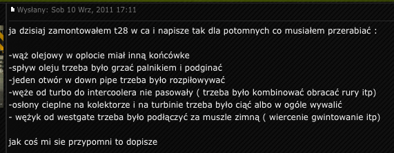

Znalazłem kiedyś na forum i zapisałem na ew przyszłość, nie pamiętam kto to pisał, ale podrzucam. Sam nie montowałem jeszcze t28
