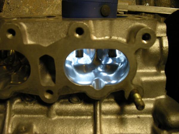

zabrałem się za obróbkę kanałów dolotowych i jak na razie wygląda to tak
jak na razie mam zrobione dwa kanały dolotowe, reszta jest wstępnie obrobiona.
męczyć je jeszcze bardziej czy będzie dobrze? do pełnego lustra jeszcze troszkę brakuje.

bo cię zdołuję i wkleję fotki jak kiedyś obrabiałem swoją głowicę w CA
- Draxan
- Posty: 1642
a myslalem ze to mi sie nudzi i robie dziwne rzeczy z silnikiem
na początek usuwałem wszelkie nadlewy aluminium przy pomocy dremela
potem była zabawa z nasadkami z papierem ściernym od 80 po 220 > 500 > 800 > 1000 >2000 i dużo wody hehehe
na koniec miałem specjalne "gumki" polerujące do dremela i efekt był taki jak na fotach
