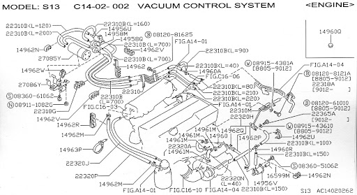

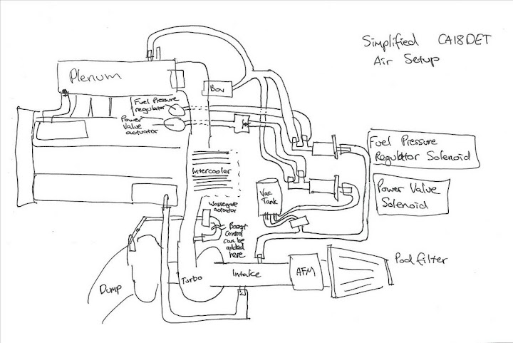

Jakieś półtorej miesiąca temu, przyprowadziłem rozbitą nyskę dla silnika, od razu wyciągnęliśmy silnik, a rozbita buda pojechała na żyletki, tak żeby nie zajmowała mi na darmo miejsca na podwórku :) . Znajomy mechanik, zapewniał mnie, że będzie wszystko pamiętał co, gdzie i jak. I najprawdopodobniej byłoby tak, gdyby nie odstęp czasowy, jaki powstał na skutek tego, że po wyciągnięciu mojego starego silnika zdecydowałem się na malowanie komory. W między czasie w garażu zrobił się "lekki" rozgardiasz i....pomieszały nam się węże od starego i "nowego" silnika. Teraz po wsadzeniu go na miejsce, w żaden sposób nie możemy dojść jak po podłączać wszystkie odmy. Większość udało nam się chyba dobrze podłączyć, ale zostały nam: ta, która wychodzi w stronę przodu z prawej pokrywy zaworów, ta, która wychodzi z gumowej rury między przepływomierzem, a turbiną, oraz ta która wychodzi z tego czarnego, plastikowego elementu dolotu, który leży na osłonie visco. I jeszcze z kolektora ssącego taki jeden otwór około 4mm też nie wiemy gdzie podpiąć :?
Byłoby miło jakby ktoś posiadał jakiś schemat, jak te wszystkie gumy powinny być po podpinane, bo nie mam pewności czy te, które podpieliśmy są dobrze na 100%

odma co jest podlaczona za przeplywomierzem idzie do prawej pokrywy zaworow, w tej prawej pokrywie masz dwa otwory lezacy jest wlasnie do gumowego weza przeplywki a drugi 'stojacy' idzie na rozgalezniku do lewej pokrywy i jeszcze gdzies tam z tylu silnika
odma ktora wychodzi z plastikowego dolotu za intercoolerem podlaczasz gdzies w kolektor dolotowy teraz ci nie powiem dokladnie gdzie bo nie pamietam ale moge jutro sprawdzic - pewnie i tak bedzie ktos szybszy wiec no problem :)
