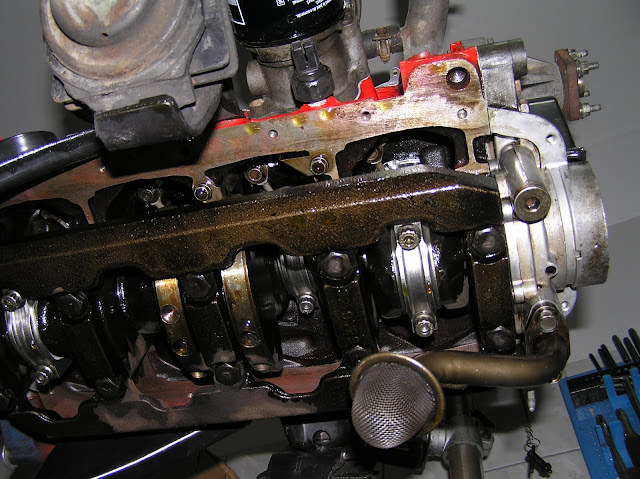

Panowie, pewnie wy też słyszeliście, że podczas remontu i modernizacji CA niektórzy stosują smoki z SR-a wkładając je do w/w modelu.
Czy te smoki aż tak mocno się różnią i czy taki zabieg naprawdę pomaga.

SMOK CA
SMOK SR
Trzeba na rurce od smoka CA zamontować końcówkę smok od SR, najlepiej jeszcze troszeczkę niżej tak aby prawdopodobieństwo zassania powietrza przy ostrych zakrętach i przerzucaniu samochodu w drifcie było jak najmniejsze.
smok od SR pasuje sam z siebie , trzeba tylko to boczne trzymanie przemodowac troche.
Tylko pytanie czy aby napewno SR jest o tyle lepszy skoro w CA rurka zaciągająca schodzi do samego dolu sitka ?
