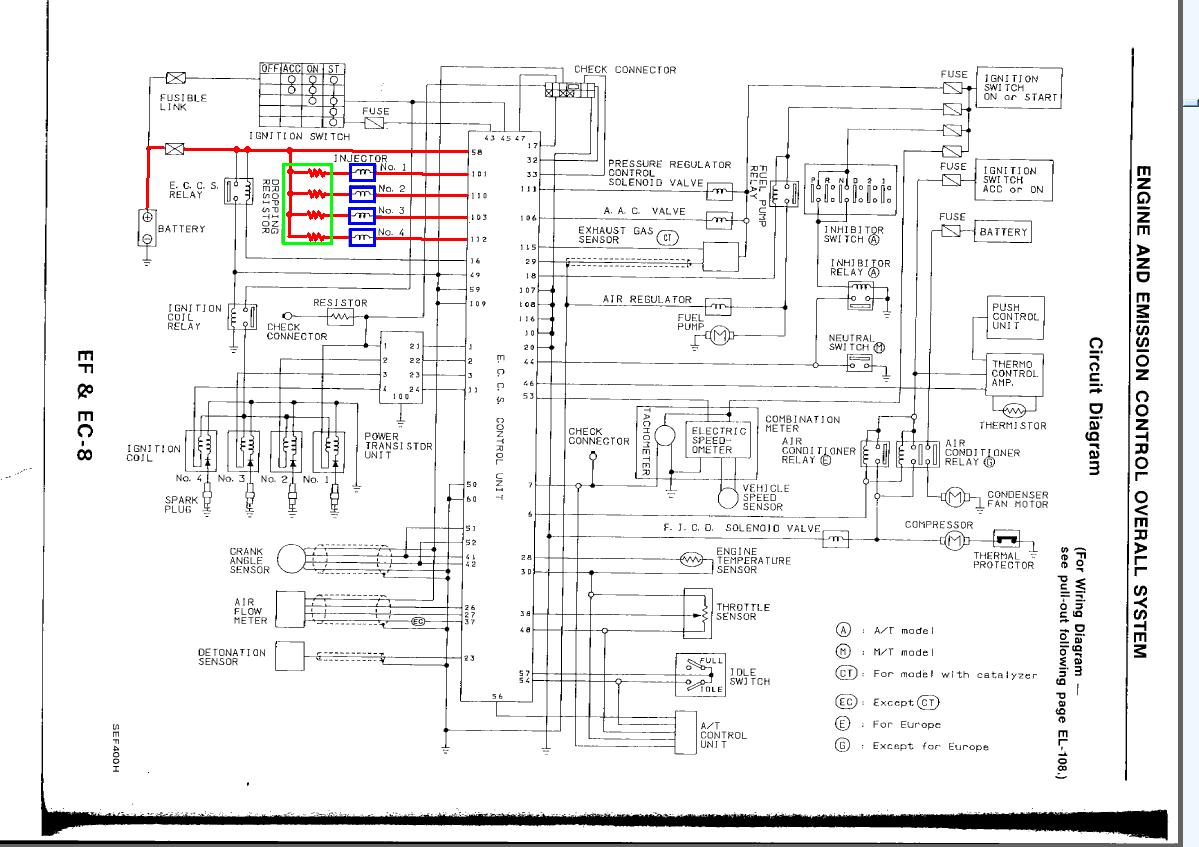

znalazlem schemat na EF & EC 8 ale... uhm....... jakby ktos mogl to przelozyc bardziej na polski =D

dziś kumpel z miernikiem walczyl i po wskazaniach stwierdzil zwarcie, byl przekonany w 99% ;]
jak już mówiłem na kostce od wtrysku mam masę ale brakuje mi + w drugim jej styku.
z obserwacji wiem, ze sterowanie wtryskiem zachodzi za pomocą właśnie masy wiec + gdzieś mi zaginął w akcji. dlatego też potrzebuje cala droge plusa od aku aż do wtrysku.
Edit, pompa dziala, wężyka nie sciagalem bo sciskajac go slychac i czuc przeplyw wachy, pressure regulator tez raczej trzyma bo po wylaczeniu sie pompy ciśnienie w przewodzie jest nadal.

Witam
W kwestii twojej prośby o tłumaczenie...
Ponizej jest screen z zaznaczonymi na niebiesko wtryskami (INJECTOR) i czymś co nazywają fachowo DROPPING RESISTOR //zielony//, czyli najprosciej jak się da, odcinka napięcia dla wtrysków.
Jeśli pisze głupoty to niech mnie ktos poprawi.
Ustrojstwo to znajdziesz w okolicy filtra powietrza. Jest to rostopadłościenna puszka aluminiowa z uchwytami po bokach i dziurą na przodzie przez którą widac jakieś blaszki.
Może to masz uszkodzone. Z tego co się orientuję jeśli blaszki są wciśnięte (czytaj: nie wystają) to zapomnij o (+) na wtryskach.
Pozdrawiam
Pozdrawiam

dzieki TiGRA za trop !
Problem tkwił we wcześniej drutowanym [nie przeze mnie] kabelku.
Mała wiązka kabli idąca właśnie do tego pierdzielnika o którym wspomniałeś byla juz wczesniej rozbierana - zastanawialem sie po co. Jak się dziś okazało kabel koloru czerwonego był wcześniej z jakichś przyczyn cięty i skręcony na nowo. Niestety izolacja sie przepalila, a kabel sie rozlaczyl.
Przy okazji jakby sie ktos tymi kablami po coś jednak chciał zająć to czerwony jest od zasilania dropping resistora, a cała reszta tam idąca w dropping resistorze dostaje prąd od czerwonego ;]
wprawdzie samochodu jeszcze nie odpalilem, ale to przez to, że zdejmowalem CAS, który niestety ma uwalony półklin. Ale wtryski wyraźnie cykają
jeszcze raz dzieki!
jeszcze raz dzieki!
