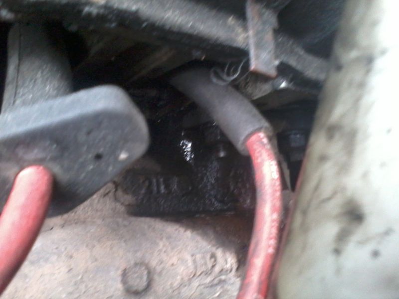

koledzy mam taki problem moj kolektor wydechowy wyglada tak po odpaleniu silnika zarzygany jest olejem. Ponizej foto. Ile wyniesie naprawa tego.

Powiem ci że wymień kolektor wydechowy
Kolektor wydechowy (122 zł)
wymień i problem z głowy :)
Pozdrawiam Mati !
Najpierw zlokalizuj, skąd tam olej się wziął.
Mati, co da wymiana, skoro przyczyna dalej będzie ?

A co do oleju w k.w. to przyczyną moze byc pęknieta glowica, albo uszczelniacz zaworu wylotowego - moim skromnym zdaniem oczywiscie.

ze zdjęcia to olej jest na górze kolektora.
sprawdz czy ci nie cieknie olej spod dekla.

cinn pisze:ze zdjęcia to olej jest na górze kolektora.
uszczelka glowicy odpada no nie ?? Skoro syf jast na gorze kolektora

Lock1990 pisze:uszczelka glowicy odpada no nie ??
kopci ? stracił moc ? ubywa płynu chłodniczego ?

motodd pisze:
kopci tylko na bialo mocy nie stracil i plynu tak samo
Posty: 2728
przypatrz sie dobrze najpierw skad sie leje,odkrec dekiel i poogladaj bo nikt za Ciebie wirtualnie tego nie zrobi!

Lock1990 pisze:kopci tylko na bialo mocy nie stracil i plynu tak samo
To uszczelka raczej nie jest wydmuchana. Ale tak jak napisał borimichal, albo odkręć i oblookaj o co chodzi, albo jedź do mechanika.

jak by ci ciekło spod głowicy to nie było by oleju na górze kolektora. blok byłby zalany a nie kolektor.

cinn pisze:jak by ci ciekło spod głowicy to nie było by oleju na górze kolektora. blok byłby zalany a nie kolektor.
sprawa wyglada tak. Skad cieknie nie zlokalizowale za ciemno. ale widzialem ze spaliny wydostaja sie w miejscu zaznaczonym na foto. moze to byc powod ??

to i dochodzi wymiana uszczelek kolektora wydechowego.

cinn pisze:to i dochodzi wymiana uszczelek kolektora wydechowego.
to co w takim razie wydostaje sie przez ta nieszczelnosc ze tak zalewa kolektor ??

a moze masz tam dwa zjawiska na raz, z gory wylatuje olej z pod dekla,
a z dolu masz przedmuch z uszczelki kolektora, jedno moglo byc przyczyna drugiego lub na odwrot, lub obie rzeczy naraz,
zrob sobie wiecej miejsca tam, poczysc, oswietl dobrze i moze cos wiecej bedziesz widzial,
potem pozostaje zdmontowac kolektor wydechowy i prawdopodobnie dekiel glowicy w celu wymiany uszczelek.
