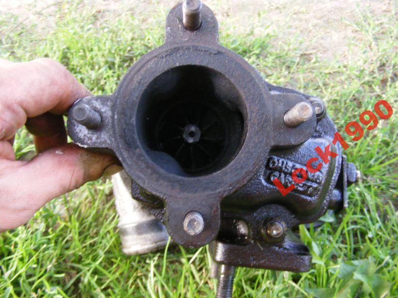

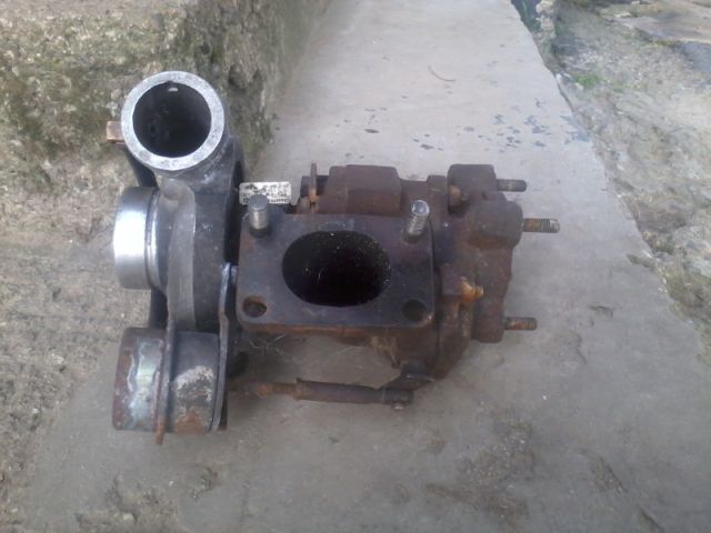

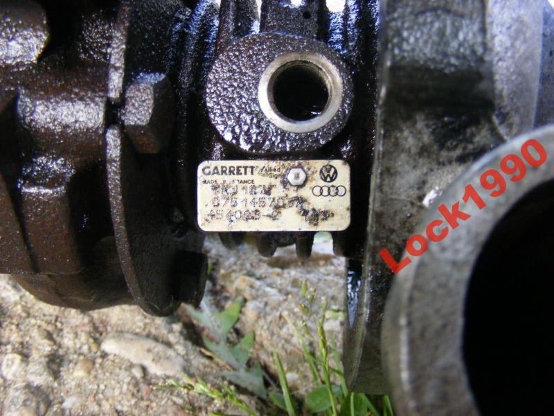

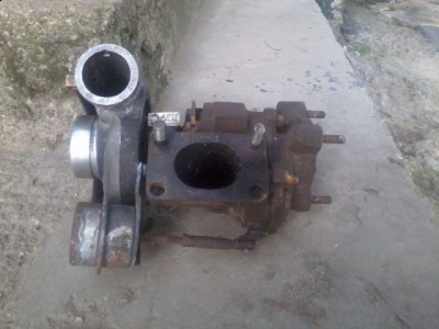

scooter'owski a powiedz co bym musial kombinowac zeby zamiast t25 wsadzim m27 garretta taka zalega w garazu i moze sie nada wiem ze wymiary dolotu beda pasowac bo przymierzalem.
Ostatnio zmieniony pt 30 mar, 2012 19:39 przez Lock1990, łącznie zmieniany 1 raz.
podeślij jakieś fotki flansz turbiny to zobaczymy
co się da wyrzeźbić
chłodzona olejem i wodą ?
no i w czym wcześniej jeździła 1,8 2.0 ? ale to nie ropniak ??
Ostatnio zmieniony pt 30 mar, 2012 21:13 przez scooter, łącznie zmieniany 1 raz.
jak chcesz żeby Ci dorobić flansze to PW i uzgodnimy szczegóły techniczne

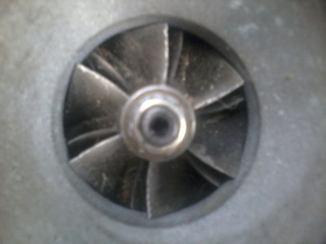

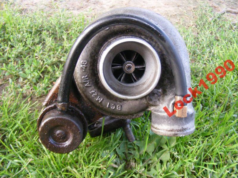

zrób sotka muslzi ssącej od przodu tak żeby było widac jej średnice. Nie wiem czy opłaca Ci się robić falnsze downpipea pod to...

tu masz wszystkie fotki tej turbinyPiotrekŁDZ pisze:maleńśtffoozrób sotka muslzi ssącej od przodu tak żeby było widac jej średnice. Nie wiem czy opłaca Ci się robić falnsze downpipea pod to...

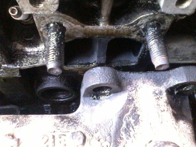

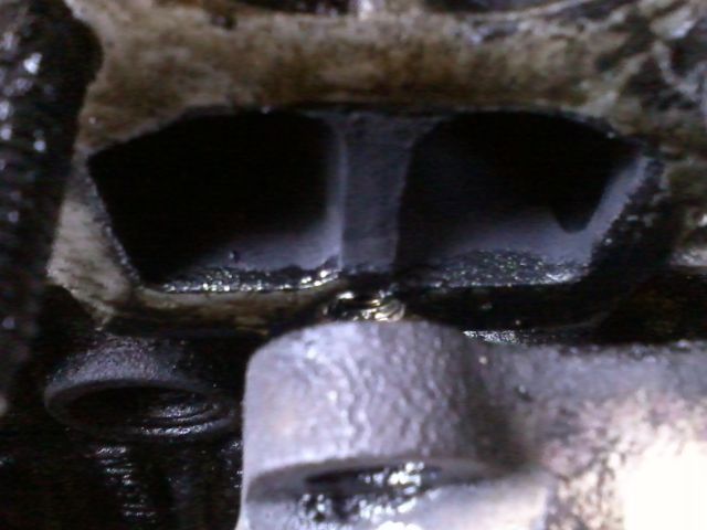

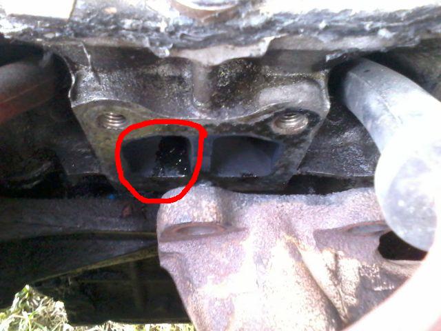

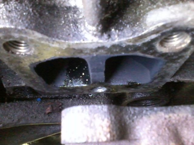

dzisiaj walczylem z kolektorem i gdy go odkrecilem procz uszczelek zobaczylem to(nizej na zdjeciach...
a no i przepraszam wszystkich za wprowadzanie w blad ale turbina ma luz poprzeczny na 2 lub 3 mm a wzdluzny ledwo wyczuwalny.
Oznacza to że musisz wymienić uszczelniacze zaworowe.
najpierw sprawdź czy pasują te od CA18det jak tak to taki komplet 16sztuk to 140zł i po kłopocie
tak to wygląda
tak to wygląda

nie sądze żeby pasowały. Ta głowica to 8v więc pewnie zawory amja inną średnice trzonka. Co nie wyklucza dobrania uszczelniaczy od innej głowicy. Np silnik Z24(protoplasta k24) tez miał głowice 8v i twinspark więc możwliwe że zawory były takie same...
