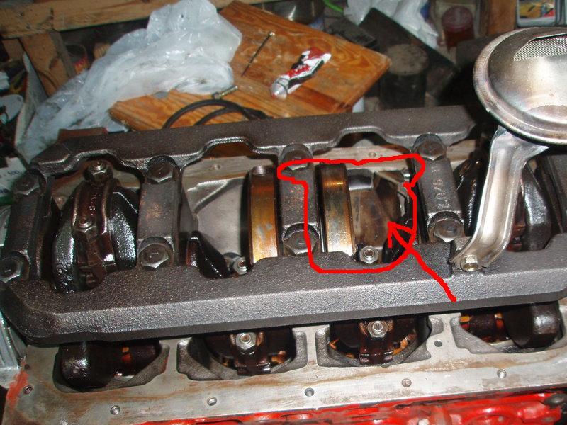

czesc. mam pytanie remontuje moj silnik ca18det i jak zmieniałem panewki to zobaczyłem w bloku koło 2 cylindra taka blaszke przykrecona na 2 srobki ona blokuje tak jak by jakis kanał w bloku od filtra oleju potrzebna jest ta blaszka czy moze jej niebyc??

poka foto

daje foto. troszke słabo widac ta blaszke bo wszystko na tym zdjeciu złozone ale kto rozbierał napewno wie po co to i czy moze tego niebyc

Być musi! Czysty silnik
to separator odmy konieczny !!!
