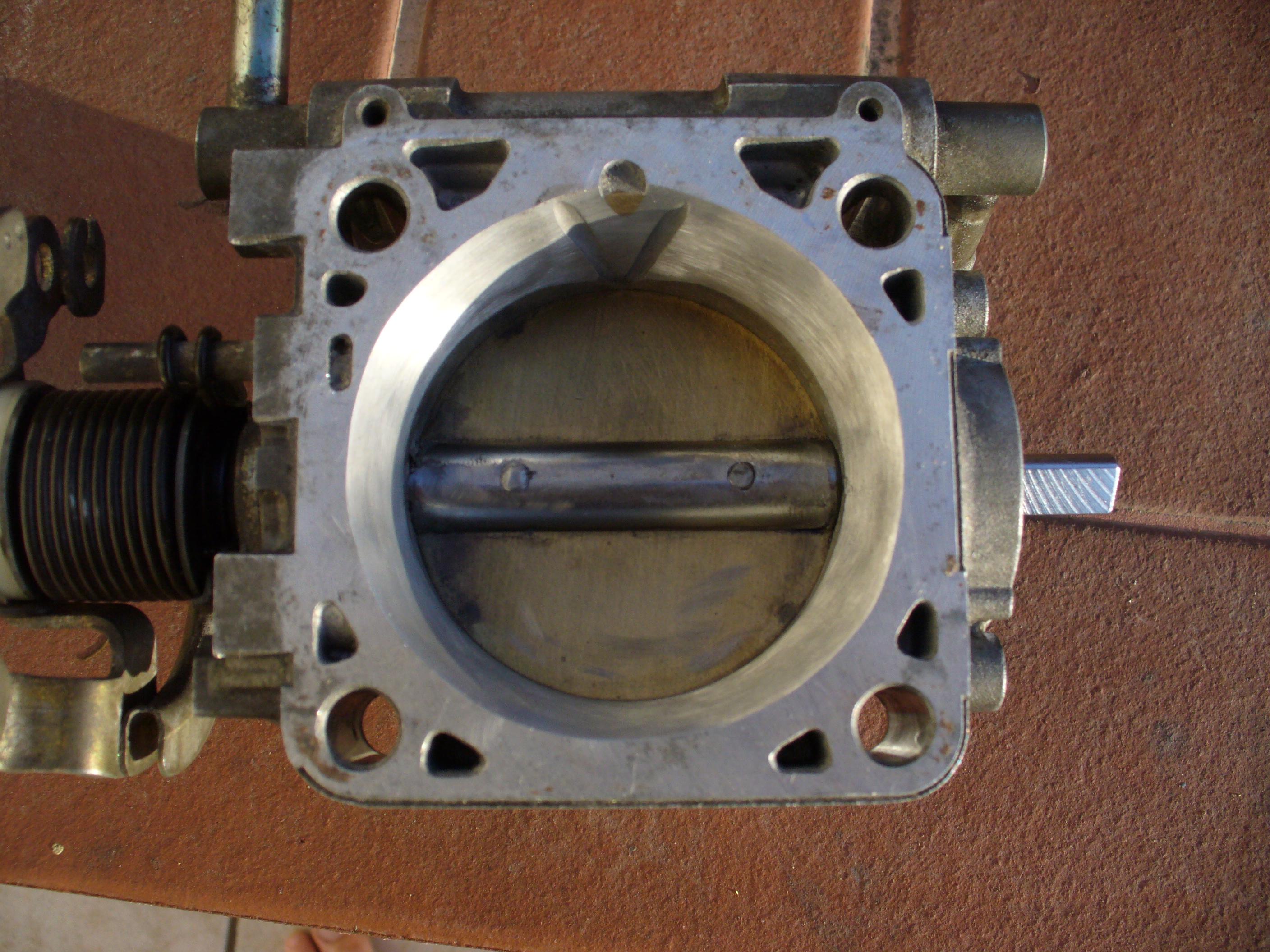

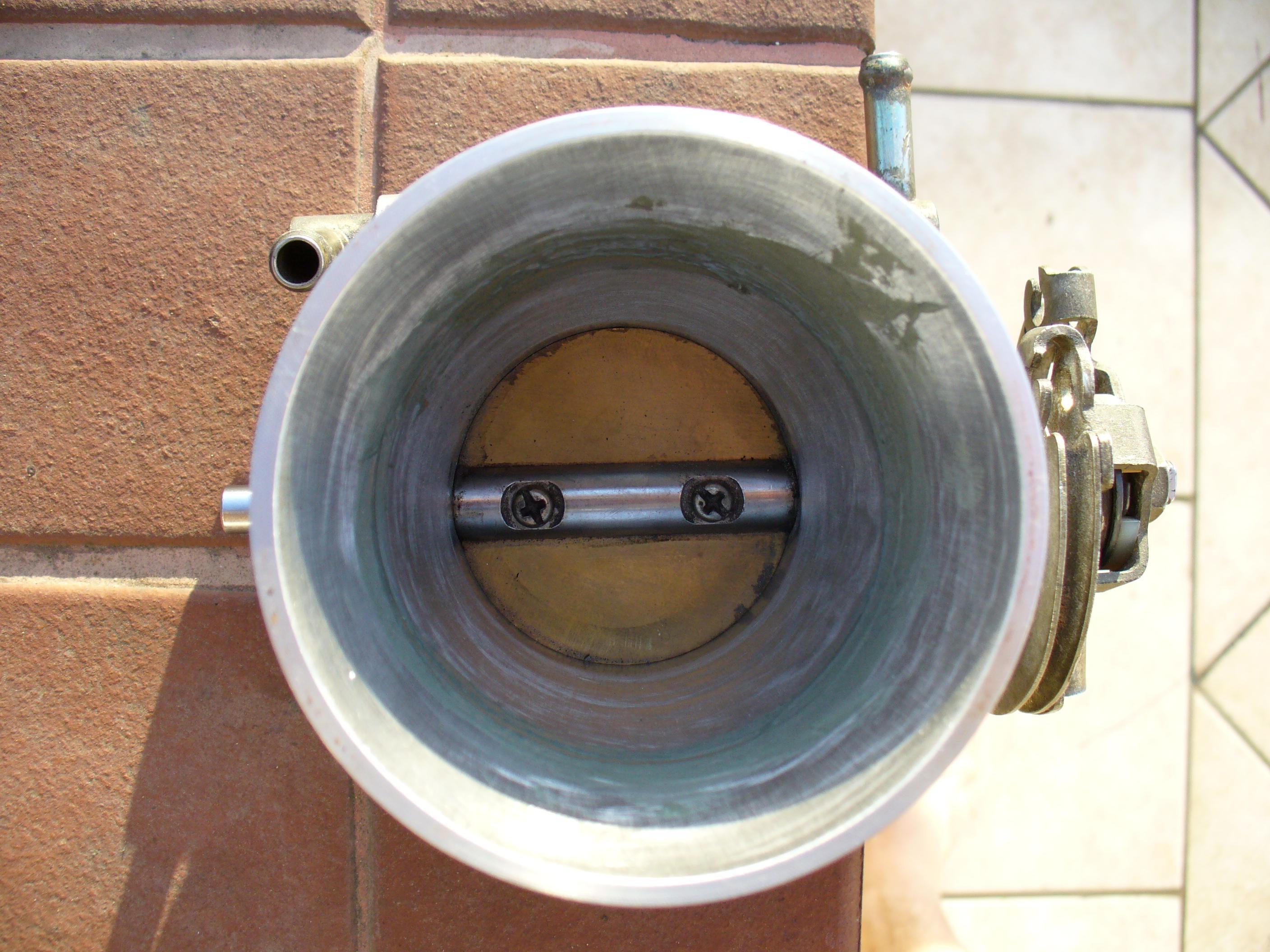

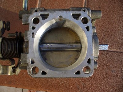

Rozwiert CA18DET 58mm
Rozwiert SR20DET 62mm
Rozwiert KA24E ??
Rozwiert KA24DE ??
Rozwiert COOBCIO SR20De/DE 64mm / lub do 66mm

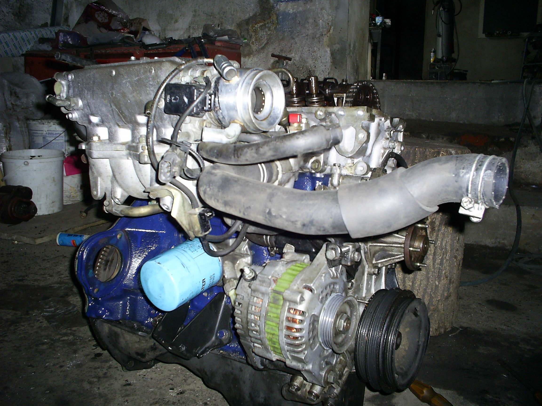

Kolektor dolotowy CA18DET mozna rozwiercic na 65mm , wiecej zobacze za 30 minut.
Zmiany jakie zaszly w silnikach:
CA18DET 58mm +18% pole przeplywu
SR20DET +63% pole przepływu
SR20DET 62mm jest glosniejszy na dolocie, szybsza reakcja na wcisniecie gazu, lepsze przyspieszanie silnika, nietrzeba podobno nic zmieniac w ECU- adaptuje sie do nowych warunkow(MAF itak podaje ilosc powietrza)

Jesli ECU dostaje info z mafa to moznaby zapodac przepustnice q45 na przerobiony kolektor.

SR20De/DE pasujące do CA i SR DET... ma 60mm i można ją rozwiercić do 64mm (najprościej) na moim patencie do 66mm

wiec przepustnica z wolnossaka sr20 jest wieksza od deta ?? milusio.Coobcio pisze:SR20De/DE pasujące do CA i SR DET... ma 60mm i można ją rozwiercić do 64mm (najprościej) na moim patencie do 66mm
Tak swoją drogą jaki wpływ na parametry doładowanego silnika ma średnica przepusnticy gazu - poza reakcją na gaz ??
Musze wiec kupic do sr przepustnice.
Po zastosowaniu przeplywki wiekszej przepustnica staje sie najwezszym punktem w dolocie.
Jej powiekszenie spowoduje zmniejszenie oporow, a to powoduje ze rowniez rekacja turbiny powinna sie nieznacznie poprawic.

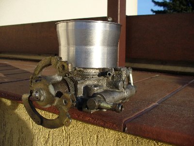

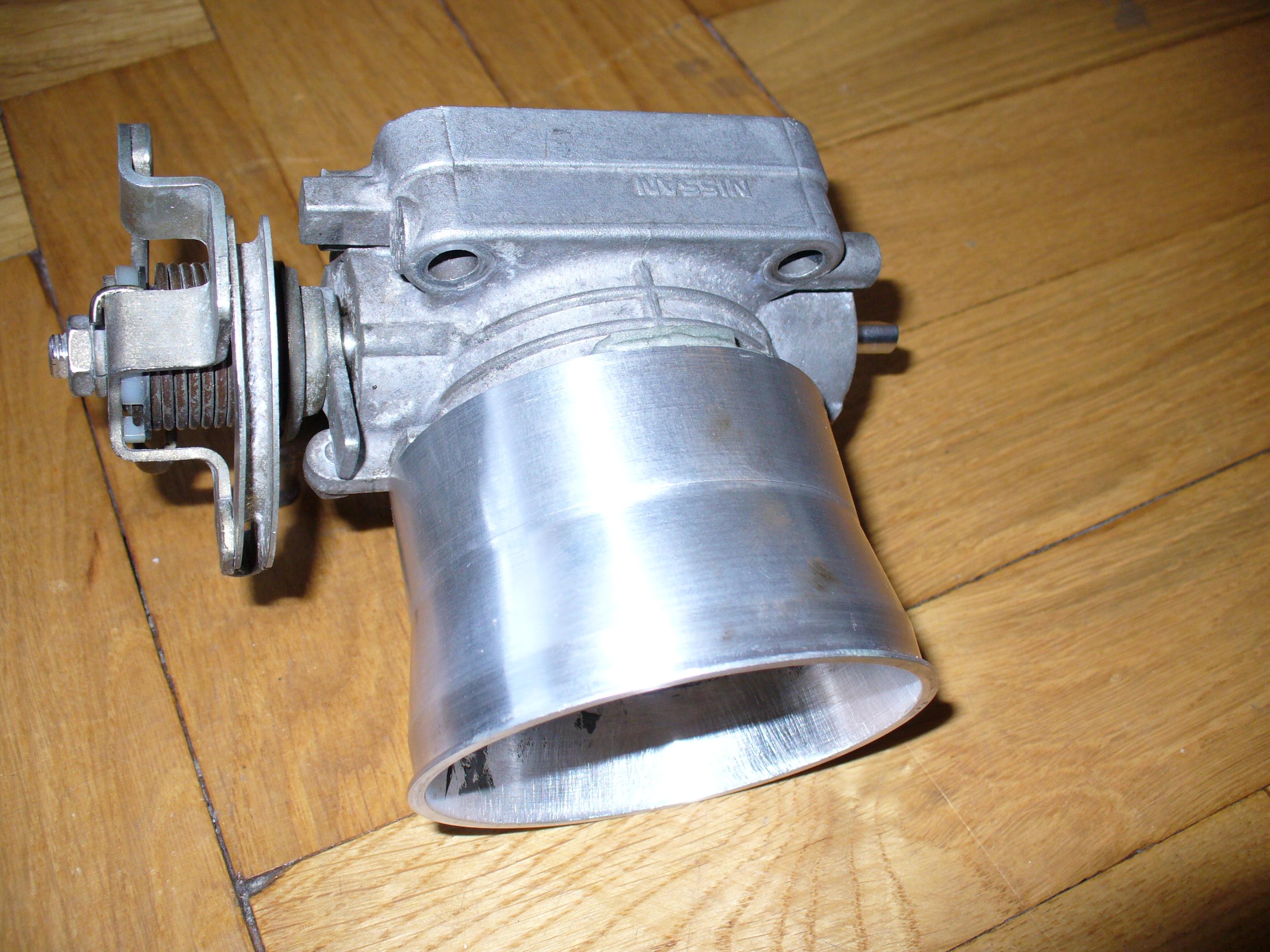

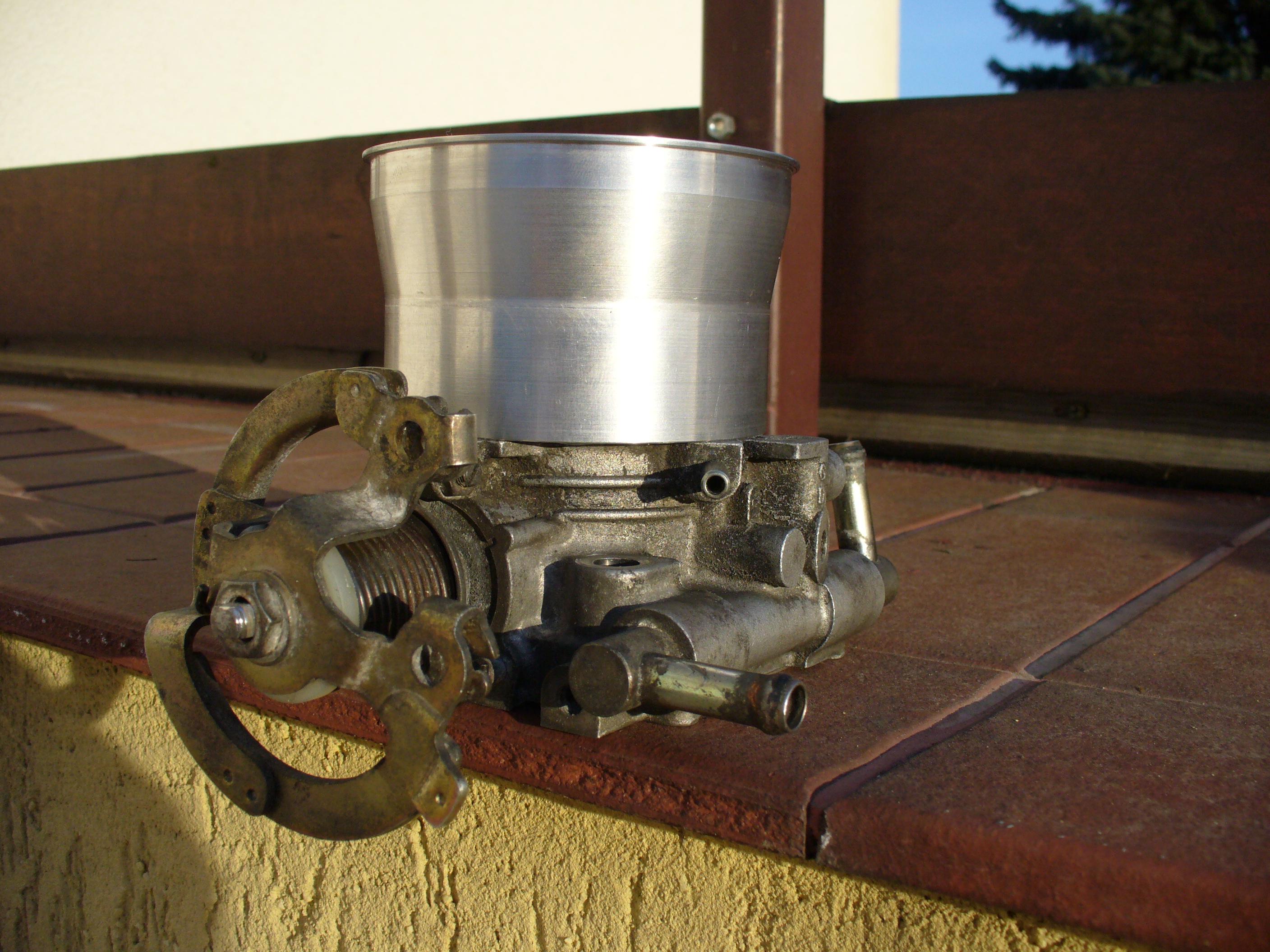

Pajak, pytanie - czy jestes w stanie dorobic 90mm adapterek do MAF'a ?
Ja sam nie, moj zaprzyjazniony tokarz tak.ODINN pisze:Pajak, pytanie - czy jestes w stanie dorobic 90mm adapterek do MAF'a ?
Kurczak , a kto ci wykonywal 5x przepustnice do audi?? bo 2,2L to 5 cylindrowka a nie 4
To przekaz znajomemu tokarzowi ze bylbym zainteresowany takim diwajsem.
jak widac na zdjeciu, moj adapterek nie pasuje, i musialbym nie dosc ze nawiercac, to jeszcze dospawac troche materialu.
