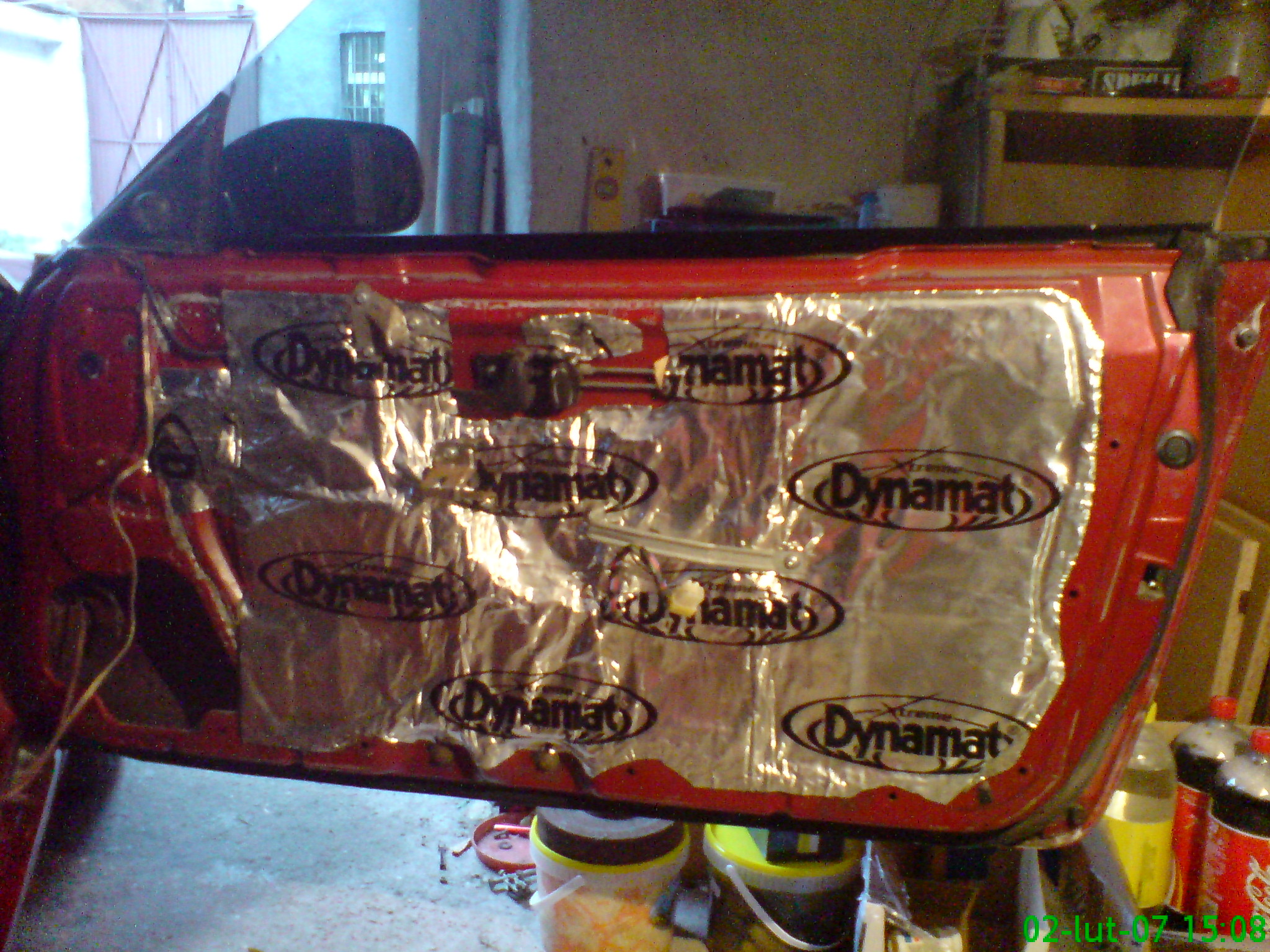

Stinger czy Dynamat ma zalete w zimie gdzie app robi sie praktycznie sztywne jak kamien i przestaje spelniac swoja funkcje. Zamiast APP lepiej sie spisuja maty kominowe Tyta lub Soudal. Prawde mowiac to takim pakietem wiele sie nie zwojuje i jak chce sie zrobic solidne wytlumienie to koszty moga osiagnac i 2500zl za pare drzwi.
Porownanie masz np. tutaj:
http://essa.com.pl/gfx/static/files//Pa ... ametry.pdf
Rozmawialem z kolesiem co sprzedawal mi dynamata i mowil ze niczym innym nigdy w zyciu juz nie zrobią. APP potrafi sie odkleic , przykleic do opuszczonej szyby , zaciągnąć z szybą przez uszczelke ..... kiszka.
Różnica w dzwięku dla przecietnego czlowieka bedzie w zasadzie niezauwazalna.
Dynamat ma tą zalete ze w kazdej temperaturze zachowuje sie tak samo ( bo to aluminium ) , bardzo latwo i szybko sie naklada , demontaz przypuszczam tez jest bardzo latwy i szybki. Jedna mata wazy niewiele , na oko max 1kg i na podstawowe wygluszenie wystarcza. Ja wytlumilem tylko tak jak na zdjeciu , nie oklejalem ani plata zewnętrznego , ani tapicerki. Przy moim audio to by bylo niepotrzebne. Najwazniejsze to zakleic wszystkie otwory w drzwiach przez ktore glosnik dmucha w tapicerke powodując jej drgania. Dalsze wytlumianie to juz naprawde do profi sprzetu i profi ucha :) W jadącym aucie to i tak bez sensu bo halas zewnetrzny popsuje caly nasz wysilek i pochłoniętą kase.
Najwazniejsze to zeby tapicerka nie wpadala w drgania i nie denerwowala :angered:
U mnie jest tak jak mi sie podoba i mi wystarczy :) Polecam Dynamata.
