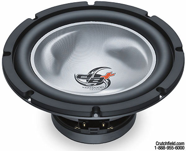

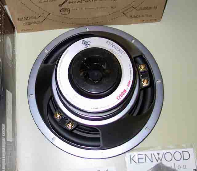

a ja mam pytanko ..bo kupilem glosnik basowy 30mm KENWOOD KFC-XW1225dB 300rms i 1200wat max jest on dwucewkowy ma dwa gniazda do podlaczenia i niewiem czy go sie jakos mostkuje na 2ohm czy 8 o co w tym chiodzi wystarczy tylko pod jedno wejscie podlaczyc ze wzmaka zasilic czy pod dwa odzielnie z dwuch kanalow wzmacniacza jak jest lepiej i czemu wBasnei sa te dwa miejsca do podlaczenie : :roll:

Adi pisze:a ja mam pytanko ..bo kupilem glosnik basowy 30mm KENWOOD KFC-XW1225dB 300rms i 1200wat max jest on dwucewkowy ma dwa gniazda do podlaczenia i niewiem czy go sie jakos mostkuje na 2ohm czy 8 o co w tym chiodzi wystarczy tylko pod jedno wejscie podlaczyc ze wzmaka zasilic czy pod dwa odzielnie z dwuch kanalow wzmacniacza jak jest lepiej i czemu wBasnei sa te dwa miejsca do podlaczenie : :roll:
Oj widze panowie że na sx'ach to się znacie, ale temat car audio to cienizna.
Więc co do podłączenia 2 cewek to jest tak. Zacytuje wypowiedz z forum audiocar.pl żeby wytłumaczyć po krótce o co chodzi w tych omach.
Pyt. Co oznacza , ze wzmacniacz jest stabilny przy 1 omie ??
Odp. Oznacza to ze moze tak nisko zejsc z omami. Na przykladzie masz 4glosniki 4 ohmowe i zmostkujesz cewki ( szeregowo ) to majac 4 glosniki to zejdzie ci oporność w takim ustawieniu i ilosci 4ohmowych głośników pod 1ohm, a ma to na celu jak w tym przykladzie masz np. monobloka 1x500 i 4 gloisniki (4ohm) po 300w. a mono przy 1 ohmnie ma zalóznym 1200w to da rade pociagnac wszsystkie 4 glosniki
A jak się ma to do podłączenia suba? Wszystko zależy od tego jaką oporność ma każda z cewek. jeżeli jest to najprawdopodobniej 2x4ohm to możesz podłączyc głośnik na kilka sposobów.
1. Sposób na 4ohm i 1 kanał
Jeżeli dysponujesz wzmacniaczem stabilnym do min. 4ohm (większośc wzmacniaczy) to podłączasz głośnik w normalny sposób, czyli tak jakby miał 1 cewkę. + do +, - do -, czyli podłączasz kable tylko do 1 cewki (tzn. do jednej pary zacisków, którejkolwiek).
2. Sposób na 2ohm i 1 kanał
Jeżeli dysponujesz wzmacniaczem stabilnym do 2Ohm, to możesz (ale nie musisz)
podłączyć kabelki od wzmaka do 2 cewek szeregowo. Dzieki temu można wydobyć ze wzmacniacza więcej mocy, bo głośnik stawią wzmacniaczowi większy opór. Jeżeli Twój wzmacniacz jest stabilny tylko do 4ohm , a podłączysz szeregowo do 2 cewek to jeśli wzmak nie ma zabezpieczeń może sie przepalić, wiec uważaj.
3. Sposób na 4 ohm i 2 kanały
Jak masz powiedzmy 2 wolne kanały, albo powiedzmy zmostkowane 4 kanały dające w sumie 2 kanały, to możesz podłączyć każdu kanał do jednej z cewek.
Jak nic z tego nie rozumiesz to powiedz ilu kanałowy masz wzmacniacz, do czego chcesz wykorzystac poszczególne kanały i do jakiej oporności jest stabilny.
pozdr
Adi

mam wzmacniacz blaupunkta gta 2x100 albo 1x400 chcem go zmostkowac wlasnie na 400 i zasilic ten glosnik kenwooda bo jeszcze mam wzamka magnata bull power 4x120 lub 2x240 i mysle ze ten blaupunkt bedzie lepszy tylko niewiem wlasnie jak ten glosnik podlaczyc zeby byl z niego mocniejszy i glebszy bas nie jest to za dobry sprzet :cry: ale zawsze cos :wink:

Adi , mozesz podłączyc ten głosnik tak: jedna cewka pod jeden kanał a druga pod drugi. Bedziesz miał na głosniku 2x100W.
Albo : jezeli ten wzmak ma 2x100 lub 1x400 to oznacza to ze to 400W jest przy dwuch ohmach. Jezeli połączysz cewki głosnika równolegle, to wyjdzie Ci dwa ohmy. I podłącz to pod zmostkowane kanały wzmacniacza. Bedziesz miał wtedy wiekszą moc na głosniku.
Tylko czy napewno jest 2x100 lub 1x400 ???? Sprawdz przy jakich oporach (ohmach).
